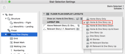

Leiautes na visualização de planta
Utilize o pop-up em Leiautes de exibição em planta para definir os pisos nos quais o símbolo 2D da escada deve ser exibido. A aposta mais segura para escadas é usar o "Piso Origem & um Piso Acima", já que a escada precisa ser vista um pavimento acima, e desta forma podemos evitar alguns problemas que podem surgir da definição da escada para "Todos os Pisos Relevantes", como por exemplo, ser visualizada em pisos inesperadas se a escada for ligeiramente movida verticalmente. Um Piso Relevante é aquela que a escada intercepta fisicamente.
Leiaute ativado (exibição da Escada em cada pavimento)
Em Leiaute ativado clique no nome do Piso e escolha como exibir a escada nesse piso:
  • Marca de Interrupção: Com ou sem marca de quebra;
  • Atributos Visíveis vs. Invisíveis: Para usar atributos Visíveis ou Invisíveis nas partes exibidas da Escada. O conjunto de atributos (para partes visíveis e invisíveis) é definido para cada componente do símbolo em sua própria página de definições.
Use a visualização para ter uma ideia da exibição 2D da escada em cada pavimento.

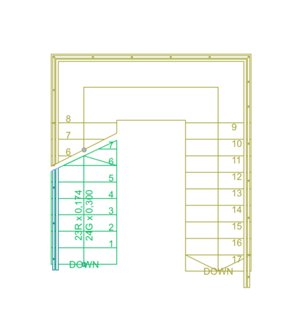

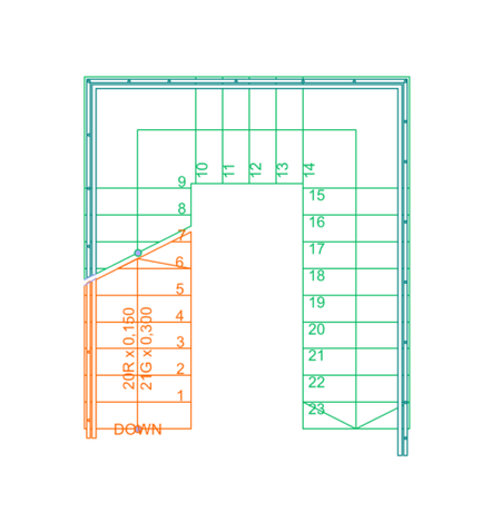

Símbolo 2D do nível do Subsolo
Leiaute de Visualização em Planta: Acima do Piso Relevante (casa), a escada deve estar visível. Para todas as plantas usamos a definição "Piso de Origem & Um Piso Abaixo". Leiaute ativado: No Piso de Origem, a escada deve ser visível apenas até a marca de interrupção e ser representada com uma linha oculta acima da marca de interrupção. Acima do Piso Relevante, a escada deve ser visível apenas acima da marca de interrupção. As capturas de tela mostram as opções correspondentes.
Símbolo 2D ao nível do solo
Leiaute de Visualização em Planta: Acima do Piso Relevante (Origem), a escada deve estar visível. Para todas as plantas usamos a definição "Piso de Origem & Um Piso Acima". Leiaute ativado: No Piso de Origem a escada deve ser visível apenas até a marca de interrupção. Acima do piso relevante, a escada deve ser visível apenas acima da marca de interrupção. As capturas de tela mostram as opções correspondentes.
Símbolo 2D do 1º pavimento
Leiaute de Visualização em Planta: Acima do Piso Relevante (Origem), a escada deve estar visível. Para todas as plantas usamos a definição "Piso de Origem & Um Piso Acima". Leiaute ativado: No Piso de Origem a escada deve ser visível apenas até a marca de interrupção. Acima do Piso Relevante, a escada deve ser visível apenas acima da marca de interrupção. As capturas de tela mostram as opções correspondentes.

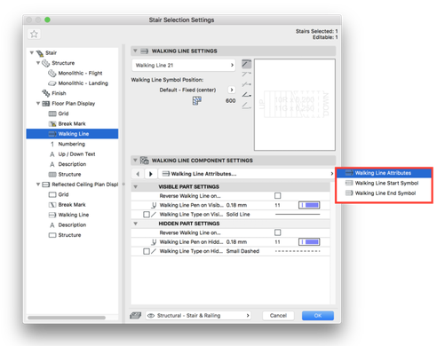

Símbolo de Linha de Subida
Os atributos da linha de subida e os símbolos de início e fim da linha de subida podem ser ajustados nas guias.
  E o símbolo de fim pode ser escolhido em Definições do componente da linha de subida.

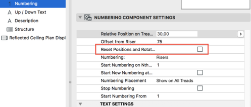

Símbolo de numeração
Por padrão, a numeração se aplica aos Espelhos (a caixa "Numeração dos Espelhos" está marcada). Desmarque esta opção se desejar numerar os Pisos. Existem uma série de opções de numeração:
  • A numeração pode começar em um Piso diferente do primeiro, isso pode ser vantajoso, por exemplo, em uma escada bullnose, onde os dois primeiros pisos não devem ser numerados;
  • A numeração pode ser exibida em todos ou em todos os enésimos pisos;
  • Pode ser parado em um piso escolhido (ou espelho).
Assim que um elemento for movido, por exemplo a numeração e a descrição, a janela de definições oferecerá a redefinição ao status original.

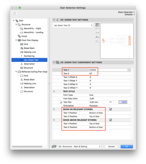

Texto para Sobe/Desce
O texto Sobe/Desce pode ser personalizado para qualquer outro texto desejado. Cuidado com a correspondência de Texto 1 e Texto 2 com as posições Texto 1 e Texto 2!

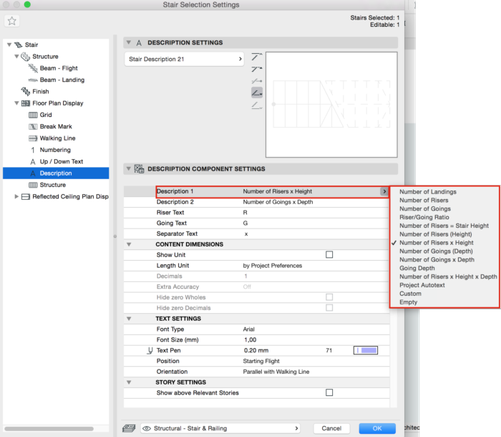

Descrição
Você pode editar (mover ou rotacionar) a descrição graficamente, bem como nas definições, após selecioná-las no modo de edição (Visualização de Símbolos). Há uma ampla gama de descrições para escolher:
  • Opções padrão disponíveis;
  • Opções personalizadas;
  • Texto automático ou;
  • Desativando a descrição completamente.
A captura de tela abaixo mostra a opção de autotexto carregada como descrição.

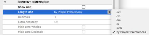

As unidades de medida exibidas também podem ser personalizadas aqui:

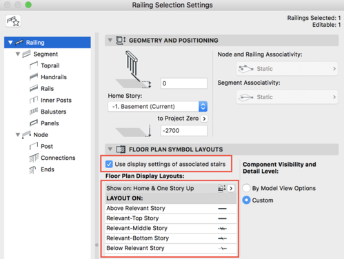

Representação da planta do Guarda-corpo
Se a planta estiver definida para a escada, a Marca de Interrupção do guarda-corpo pode adotar as definições da escada associada.
Se o guarda-corpo não for associativo à escada ou precisar ser definido de forma diferente, as mesmas opções estarão disponíveis em Leiautes de Símbolos de Planta. Observe que a marca de interrupção de corte do guarda-corpo não associativo pode ser ajustada manualmente para se ajustar à marca de interrupção da escada, entrando também no modo de Edição!
