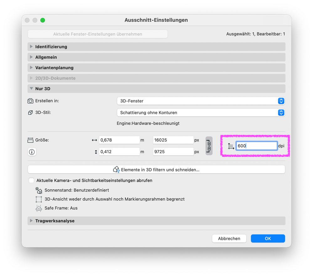

3D-Ausschnitt auswählen > Rechtsklick > Quell-Ausschnitt-Einstellungen bearbeiten.
In den Ausschnitt-Einstellungen des 3D-Ausschnitts steht Ihnen unter der Rubrik Nur 3D der Parameter Auflösung zur Verfügung. Dieser Wert legt fest, mit welcher Schärfe der 3D-Ausschnitt auf dem Layout erscheint. Höhere Werte sorgen für eine präzisere Darstellung.
Empfohlene Einstellungen:
  • Für die Bearbeitung reicht meist eine niedrige Auflösung (z.B. 72 dpi).
  • Für Präsentationen oder hochwertigen Druck empfiehlt sich eine höhere Auflösung (z.B. 300 dpi).

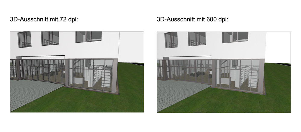

Vergleich der Bildqualität mit unterschiedlichen dpi-Werten:
Hinweis:
Eine hohe Auflösung von 3D-Ausschnitten auf Layouts kann die Dateigröße der ausgegebenen Datei (z.B. im PDF-Format) stark erhöhen sowie die Performance beeinflussen. Vor der Ausgabe empfiehlt sich eine Kontrolle der Dateigröße.
