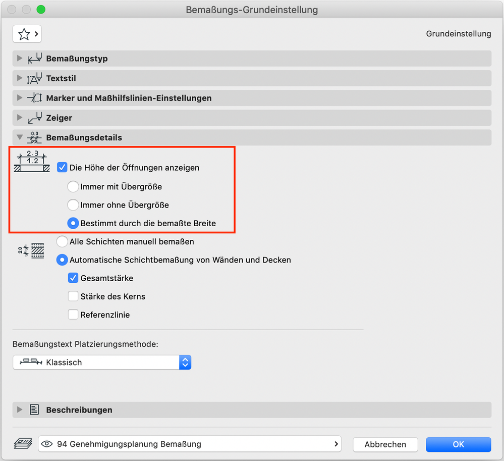

Bei der Bemaßung von Fenstern gibt es verschiedene Optionen, die gewünschten Werte anzeigen zu lassen.
In den Einstellungen für die Bemaßungs-Auswahl finden Sie den Bereich Bemaßungsdetails. Dort können Sie angeben, ob die Höhe von Öffnungen angezeigt werden und welcher Bezug für die Höhenwerte gewählt werden soll.

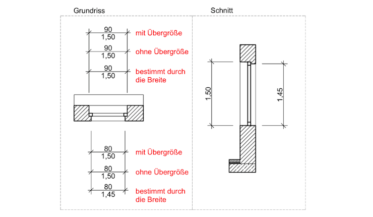

Was bedeutet was am Beispiel eines Fensters?
  • Immer mit Übergröße:
    • die vertikale Übergröße der Öffnung wird in dem Höhenwert mit aufgenommen, falls vorhanden
      (nur relevant für das Rohbaumaß bei Türen mit zusätzlichen Schwellenöffnungen)
  • Immer ohne Übergröße:
    • die vertikale Übergröße der Öffnung wird in den Höhenwert nicht mit aufgenommen (Nominalmaß) (nur relevant für das Rohbaumaß bei Türen mit zusätzlichen Schwellenöffnungen)
  • Bestimmt durch die Breite:
    • Wenn die Bemaßungsbreite eine Übergröße einbezieht, wird die Höhe mit ihrer Übergröße angezeigt. Wenn die Bemaßungsbreite keine Übergröße einbezieht, wird beim angezeigten Höhenwert keine Übergröße berücksichtigt. (relevant z.B. bei einem Anschlag im Sturzbereich)
Bitte achten Sie darauf, welche Fangpunkte des Fensters als Bezug für die Bemaßung gewählt werden und ob ein vorhandener Anschlag mit berücksichtigt werden soll.
Auf dem Bildschirmfoto ist der Bezug daher einmal auf die normale Fensterlaibung gesetzt und auf der anderen Wandseite auf die Innenkanten des Anschlags.
