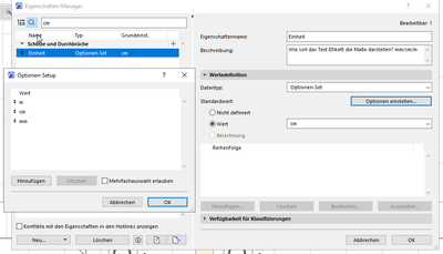

Hallo zusammen,
ich bin mal wieder dabei, die Höhenangabe in einem Etikett, für Maße (gemäß DIN 1356 -1) < 1,00 m in 'cm' angezeigt haben zu wollen...
...und gehe davon aus, dass ich eine neue 'Eigenschaft' dazu brauche.
Dabei habe ich diese mit der Bezeichnung 'Einheit' gefunden... und frage mich, ob mir diese in diesem Fall nützlich sein könnte.
Was meint ihr?

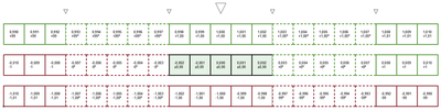

Ja, nee, die Berechnung war auch falsch.
Jetzt noch mal 'richtig', aber mit ziemlich plödem Code:

Ergebnis (oben Rohwert, unten formatiert):

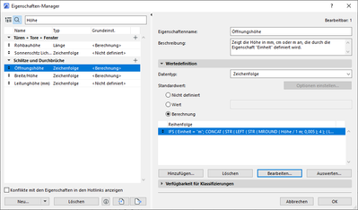

Soweit ich weiß wird diese 'Einheit' nur von den Berechnungen ('Öffnungsbreite'...) unter 'Schlitze und Durchbrüche' genutzt.
Diese Berechnungen könnten Dir aber als Vorlage für hochgestellte Fünfen dienen. Die sind in ihrer Schachtelungsvielfalt allerdings starker Tobak... 😉
Stefan - AC ...-29GER, WIN11
snow
Ja, inzwischen hab' ich eine E. gefunden, in der 'Einheit' eingebaut ist...
... tatsächlich mit einer Unmenge Code: Rundung, Hochstellung...
Vielleicht mach' da doch lieber was einfaches... auch wenn das dann nicht so viel kann... dann wird halt nur in ganzen Zentimetern gebaut...
