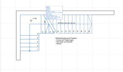

Ab Archicad 22 können Sie Höhenbemaßungen auch auf den Unterelementen der Treppe, wie z.B. auf einem Podest absetzen.
  • Aktivieren Sie das Werkzeug für die Höhenbemaßung
  • Legen Sie den Cursor auf das Podest (oder die Stufe)

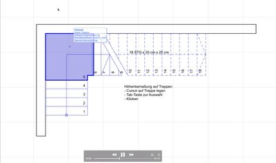

  • Drücken Sie die Tab-Taste
  • Das Podest wird blau hervor gehoben
  • Drücken Sie die Enter-Taste, um die Bemaßung abzusetzen
  • Sie können auch klicken, um die Bemaßung abzusetzen. Wenn Sie dabei aber die Maus leicht bewegen, verliert die Höhenbemaßung ihren Bezugspunkt
Die Screenshots wurden in Archicad Version 22 erstellt
