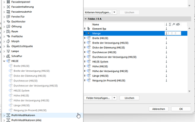

Hallo Zusammen;
Archicad 27  / Windows 10
Ich hab da eine Frage zu den HKLSE Elementen:
Leider ist es mir nicht möglich die gezeichneten HKLSE Teile in eine Stückliste zu bringen ??
Ist dies über möglich ? ; und wenn ja, mit welcher Art von Liste.
Ich verwende immer die Liste: Auswertungen / Elemente
      In dem Einstellung - Dialog Fenster: "Schema-Einstellungen" kann ich leider nichts finden.
Bitte um Hilfe
Gruß Wolfgang

Der "Name" des Elements ist der Element-Typ und du hast eigene HKLSE Parameter als Felder zur Verfügung:

Hallo Herr Binder,
Danke für die schnelle Hilfe, aber leider
habe ich keine HKLSE Parameter zur Verfügung
( Schema - Einstellungen / Felder Hinzufügen / Parameter & Eigenschaften...  )
alles zur Auswahl; nur nicht die HKLSE Parameter wie auf Deinem Bild zu sehen ?? !!
"" Der "Name" des Elements ist der Element-Typ ""
 meinst Du damit den oberen Bereich für "Kriterien hinzufügen..." ; oder ganz was anderes ???
Gruß Wolfgang

Was ist denn rechts oben bei den Kriterien eingestellt?

Hallo Bernhard;
Ich hab sogar alle Kriterien entfernt, und trotzdem bekomme ich keine Parameter von HKLSE
im Bereich "Felder hinzufügen"  ??
runxel
Das geht in der 27 erst seit einem Update (27.2 glaub ich?). Hast du die neueste Version installiert?
Vielleicht bist du ja noch auf der "Ursprungsversion". Da ging das wie von Bernhard beschrieben nämlich tatsächlich nicht.

Hallo Bernhard, Hallo runxel;
Vielen Dank für eure Hilfe, ja man muss ein Update machen ( 27.3.2 )
und dann geht alles Perfekt !
Hab nur bei der Stückliste die "Kriterien" anders bestimmen müssen:
Bei Elementtyp jede einzelne Type ( Starres-Kanalsegment, Kanal-Bogen, Rohr-Bogen usw. . . . . ) separat aufgelistet.
Warum: weil sonst in der Liste die einzelnen Rohrsegmente und die gleichen als gesamtes Rohrsegment doppelt aufgelistet wurden.
              ( Mengen Gesamtangabe ist dann falsch und auch verwirrend )
