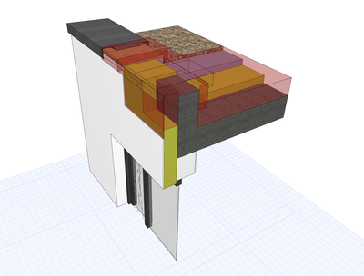

Bereiten Sie das 3D-Detail vor:
  • Navigieren Sie zu gewünschtem Punkt in Ihrem Projekt
  • Mit Markierungsrahmen und 3D-Schnitten bringen Sie das Detail in die richtige Größe
  • Speichern Sie die Einstellungen mit aktuellen Ausschnitt sichern  im Navigator

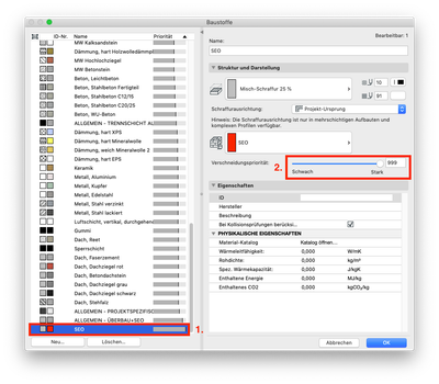

  • Legen Sie einen neuen Baustoff mit der höchsten Verschneidungspriorität an
  • Sie finden die Baustoffe unter Optionen > Element Attribute > Baustoffe
  • Verlassen Sie anschließend das Menü über OK
  • Erstellen Sie nun die abzuziehenden Formen mit dem Morph-Werkzeug
  • Achten Sie darauf, dass die Morphs aus dem neu angelegten Baustoff bestehen
  • Legen Sie diese Morphs auf eine Ebene, die später ausgeblendet werden kann
  • Aktivieren Sie das angelegte Morph und zu beschneidenden Elemente
  • Vereinen Sie die aktivierten Elemente nun über Rechtsklick > Verbinden > Elemente verschmelzen
  • Archicad organisiert und beschneidet nun alle markierten Elemente anhand ihrer Baustoffprioritäten
  • Das angelegte Morph hat nun einen Bereich aus dem Modell ausgeschnitten
  • Im Beispiel wurden einige Morphs für unterschiedliche Teilbereiche angelegt um eine abgestufte Darstellung zu erhalten

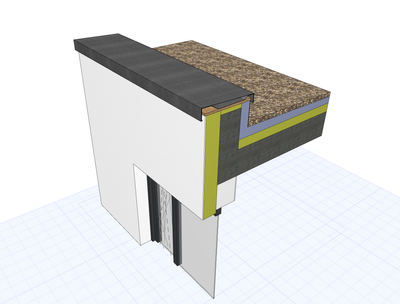

  • Blenden Sie nun die Ebene mit den abgezogenen Morphs aus
  • Erstellen Sie sich ggf. auch eine neue Ebenenkombination um immer auf die gleichen Ebeneneinstellungen zugreifen zu können
Um dem Detail nun weitere Informationen hinzufügen zu können wird ein 3D-Dokument benötigt:
  • Legen Sie ein neues 3D-Dokument mit Rechtsklick > Neues 3D-Dokument aus 3D an
  • Stellen Sie nun die gewünschte Modelldarstellung und Grafische Überschreibung ein
  • Fügen Sie gewünschte 2D-Elemente wie Schrafften oder Linien ein
  • Bemaßen und beschriften Sie das Detail nach Belieben
  • Sichern Sie sich das 3D-Dokument über Aktuellen Ausschnitt sichern im Navigator
