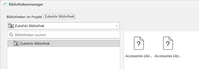

Das Ding zum laufen zu bringen hat wohl tatsächlich so seine Tücken...
...nur mit geladener Zusatzbibliothek (28 und 29) wird das Ojekt trotzdem als fehlend angezeigt.
MIt 28
Der Suppport hat mir 'essentials...' und accesoires...' Packs aus der neuen, globalen Bib dazu geladen (hab dort ja sonst die 27er Bib noch).... was dazu führt, dass ich nun 680 doppelte Elemente habe.
Jetzt ist das Ding da... aber es erscheint keine Zahl im Modellbereich... und ich hatte bis jetzt noch nicht die Muse, mich damit zubeschäftigen, ob das "normal ist" und ich da was dazubasteln muss, ich die Bedienung nicht tschekke, oder ein Fehler vorliegt. (in den Einstellungen kann ich sie schon nachsehen...)
MIt 29
... fehlt wieder das Bib-Element... eine accesoires.lib finde ich da nicht.

Manches hat sich geklärt, inmzwischen... manches aber auch nicht...
  1. Die Polylinie muss offenbar ausgewählt sein... damit sich das Poylilinien-Objekt quasi draufsetzt... und dann bleibt es verknüpft mit der Linie. 😀
  2. @runxel Dein Objekt funktioniert... bei dem GS-Objerkt gibt es keinen Text.
  3. Version 29 scheint die mitgelieferte Zubehör-Bibliothek nicht zu mögen
