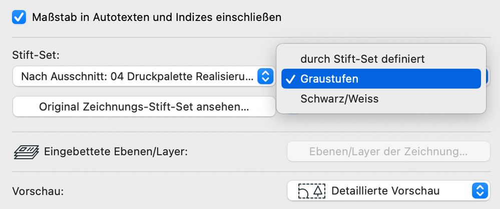

Hallo zusammen,

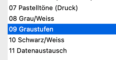

Wir möchten gerne wissen, was für ein Stift-Set die Graustufen und S/W im Layout besitzen, weil das wird schön dargestellt.

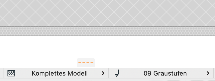

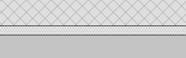

Wenn man beim Arbeitsblatt auf Graustufen geht, ist die Darstellung einfach anders und nicht schön (s. Anhang).
Weil wir möchten ein Stift-Set haben, wo man im Layout Grundriss alles mit Bestand so als Graustufe sieht und Neubau, bzw. Umbau in den Farben rot und gelb weiterhin......
Ich weiss nicht warum eben der Stift-Set beim Arbeitsblatt nicht das gleiche ist wie beim Layout, nun eben nochmals die Frage was für eine Einstellung hat Graustufen und S/W vom Layout?

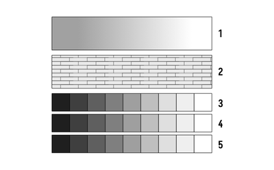

Diese Einstellung im Zeichnungswerkzeug verwendet kein Stifte-Set – das müsstest du dir schon selber basteln, wenn dir die Darstellung gefällt! Mit ein bisschen Grafischen Überschreibungen garniert dürfte es recht ansehnlich werden.

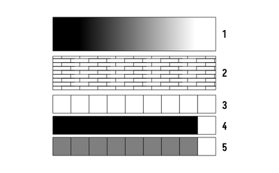

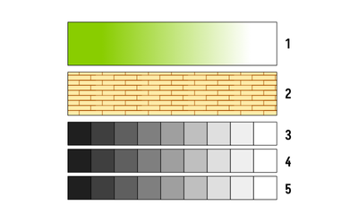

Ich habe mal drei Screenshots mitgebracht. Alles zeigt den selben Ausschnitt. Beim zweiten ist es im Zeichnungswerkzeug auf "Graustufen" gestellt, der letzte ist "Schwarz/Weiß".
Die Graukeile sind: 3 = Nur Hintergrund, 4 = nur Vordergrund, 5 = 50% Mischschrafffur.
Man sieht schön, dass "Graustufen" einfach nur die Sättigung auf null dreht. Schwarz/Weiß ist interessanter, weil es dort der Elementtyp und die Schraffurart eine Rolle spielen. Hintergrund wird immer als weiß gewertet, und Vordergrund, sowie Konturlinien immer schwarz,
Das wurde relativ klug gemacht, weil so Schraffuren in 99% der Fälle gut lesbar sein müssten (sprich, damit da kein grafischer Matsch entsteht).
Du kannst dir natürlich für eine Emulation einfach ein Stiftset erstellen, wo du dein aktuelles, farbiges als Ausgangslage nimmst und dort einfach bei jedem außer den Umbaustiften die Sättigung rausnimmst. Voilá.
