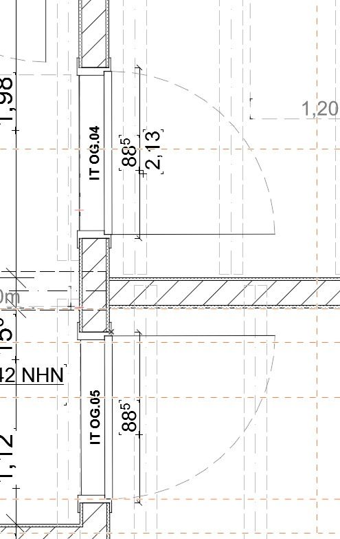

Masskette Tür mit Höhe
Dhonau
Hallo Zusammen,
woran liegt es denn das bei der Vermassung von Türen nicht immer die Höhe angezeigt wird obwohl alle Einstellungen identisch sind.

Da wird die Maßkette nicht parallel zur Wand sein.
Da ist AC sehr pingelig …

Hallo Andreas81ch,
vielen Dank für den Tip. Die Einstellungen hatte ich bereits gemacht.
Gruß Turgut
Hallo Stefan-R,
Top Danke!
Genauso ist es. Die Wand ist um 0,11 Grad zur X-Achse gedreht.
Jetzt kann ich beruhigt weiterarbeiten.
