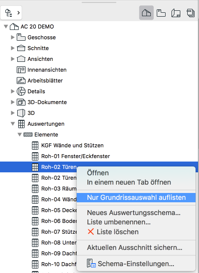

Wo finde ich diesen Befehl?2018_01_Bildschirmfoto-2018-01-22-um-10.37.43.png
  • Treffen Sie eine Auswahl im Grundriss (z.B. indem Sie mit der Maus einen Teilbereich auswählen)
  • Rechtsklick auf die entsprechende Liste im Navigator. Z.B.: Auswertungen > Elemente > Roh-02 Türen
  • Rufen Sie den Befehl Nur Grundrissauswahl auflisten auf.
