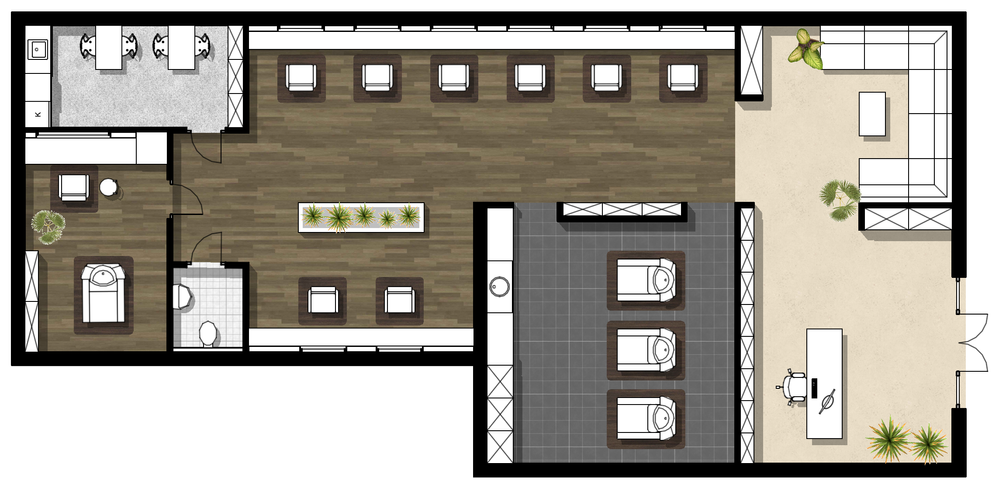

Wenn Sie Ihre Pläne optisch aufpeppen wollen, können Sie dafür auch Oberflächentexturen als Schraffuren nutzen.

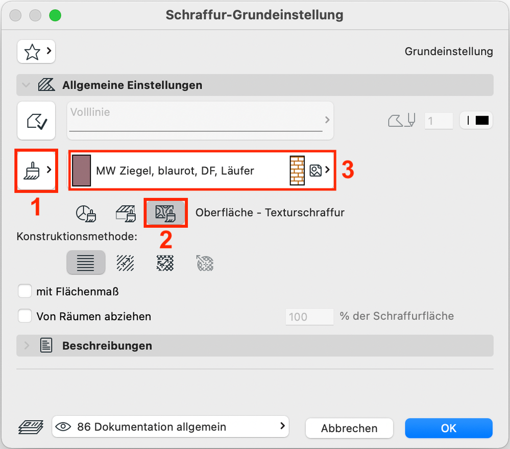

Gehen Sie in die Schraffur-Grundeinstellung. Stellen Sie den Schraffurtyp auf
Oberfläche (Deckschraffur)
Wählen Sie den Modus
Oberfläche-Texturschraffur
Jetzt können Sie die gewünschte Oberfläche auswählen und die enthaltene Textur als Schraffur nutzen.

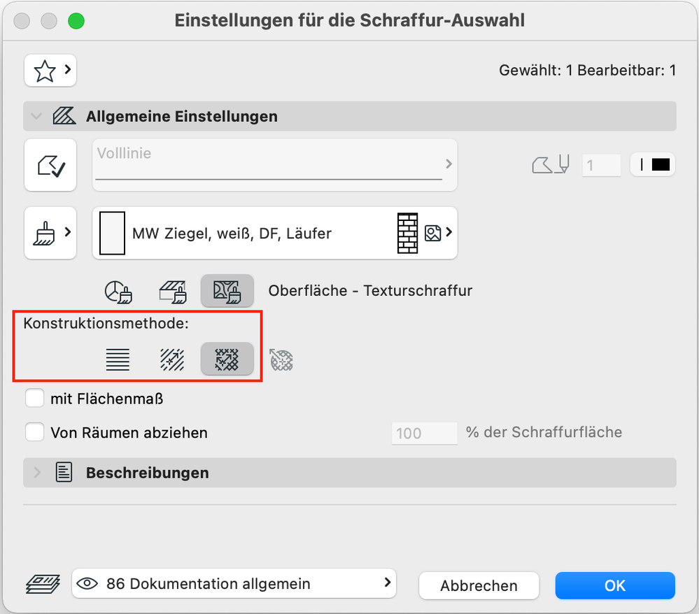

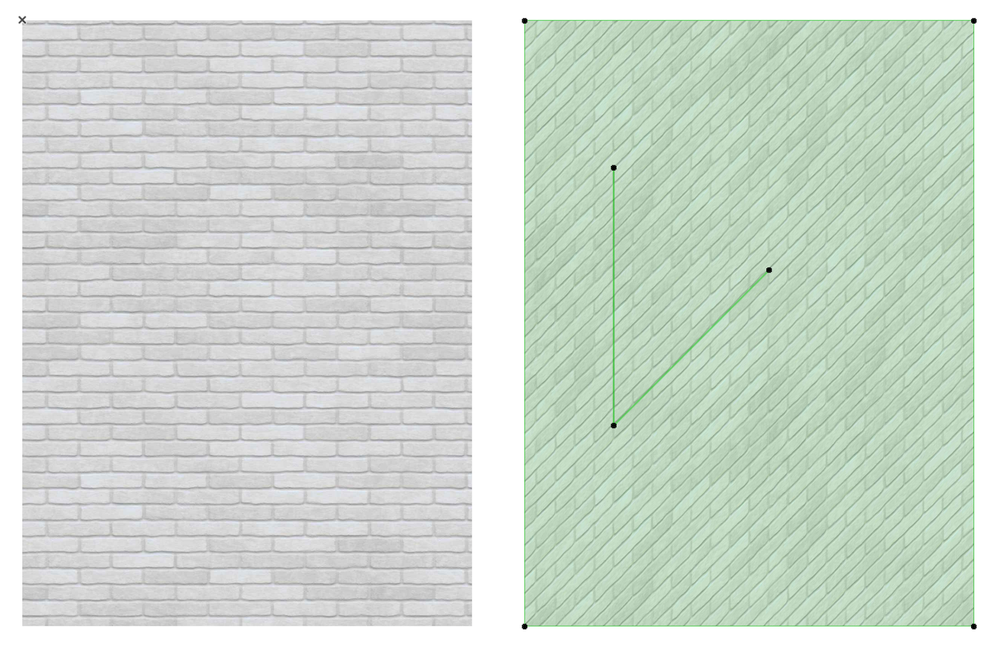

Die Schraffur-typischen Ausrichtungs- und Verzerrungsfunktionen können Sie auch bei den Texturschraffuren anwenden.
Auf diese Weise können Sie aus der gleichen Oberflächentextur schnell und einfach Varianten erstellen.
Mit den Texturschraffuren können Sie beispielsweise in einem Grundriss verschiedene Fußbodenbeläge darstellen ohne die Bauteile selbst zu verändern.
