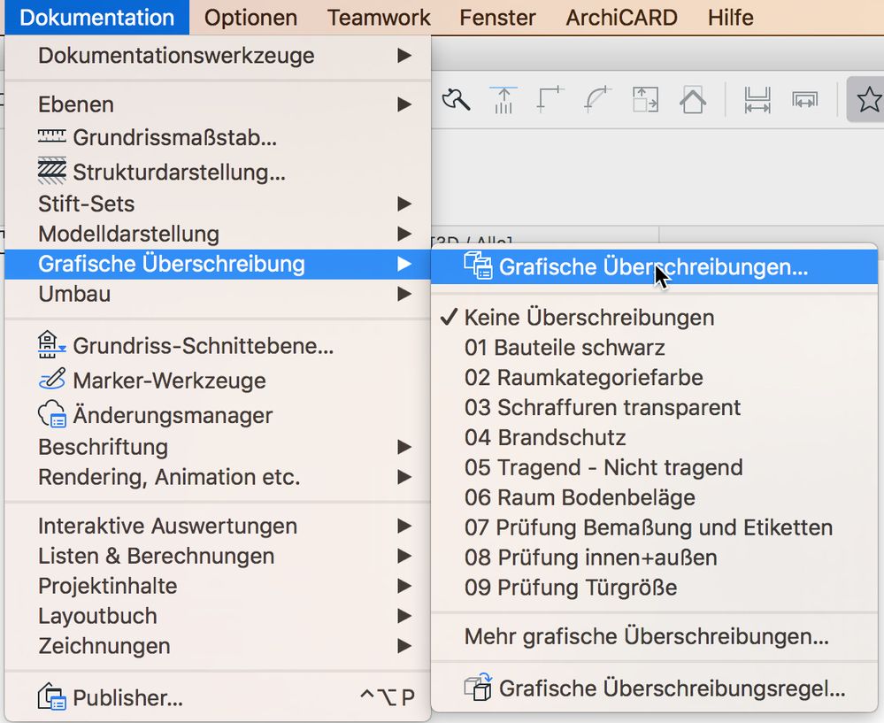

Es kann sinnvoll sein, eine Zeichnung nicht wie eine finale Zeichnung, sondern mit einer Zitterlinie darzustellen - so bleibt dem Betrachter ein gewisser Interpretationsspielraum.
Sie könnten die Zeichnung dafür per Hand durchpausen oder sie einfach mit Überschreibungsstilen überzeichnen. Dadurch bleibt die Zeichnung immer aktuell.
Stellen Sie die zuerst die Fenster und Türen auf eine passende Modelldarstellung. Sie wollen wahrscheinlich keine Öffnungslinien in dieser Darstellungsart.
Öffnen Sie die Grafischen Überschreibungen. Dann wählen oder erstellen Sie eine Überschreibungsregel, um die Deckschraffuren der Materialien zu unterdrücken.
Hier erhalten alle 3D Typen (außer die Räume), den Deckschraffurtyp "Nur Hintergrund-Stift" und den passenden transparenten Stift.
Jetzt brauchen Sie noch eine Regel für die Zitterlinie.
Alle 3D-Typen werden mit der Zitterlinie überschrieben. Wir haben hier die Umgebungslinie genommen.
Beide Regeln wenden wir hier zusammen an, um eine weiße Ansicht mit Zitterlinien zu bekommen.
