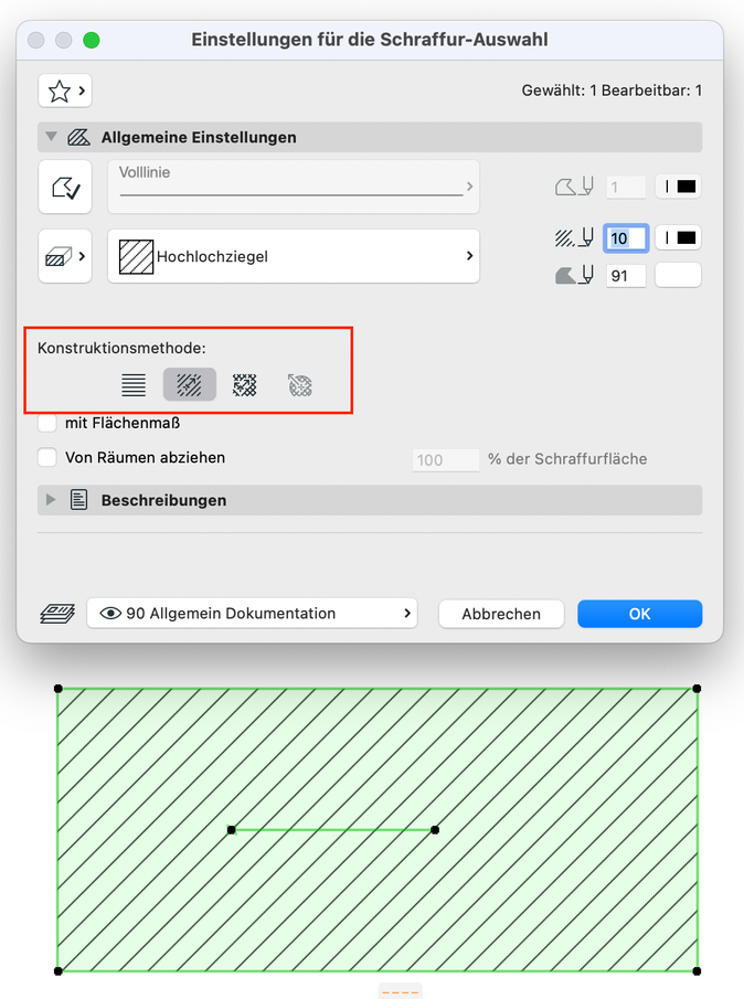

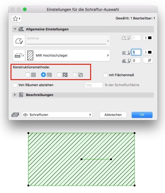

Dazu aktivieren Sie die betreffende Schraffur und gehen in die Einstellungen. Dort finden Sie unter den Allgemeinen Einstellungen die Konstruktionsmethode:
Je nach gewählter Konstruktionsmethode erfolgt die Ausrichtung und deren Steuerung auf eine andere Weise:
    • Relativ zum Projektursprung - richtet sich nach dem Projektursprung
    • Relativ zum Bezugsvektor - über den Bezugsvektor veränderbar
    • Verzerrte Schraffur - über den Bezugsvektor in zwei Richtungen veränderbar
    • Radial verzerrte Schraffur - nur bei speziellen Schraffurtypen verfügbar

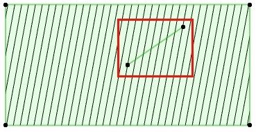

Zur Veränderung des Startpunktes/Bezugspunktes einer Schraffur ist es ausreichend, wenn die zweite Konstruktionsmethode aktiviert wird und im Grundriss der Bezugsvektor manuell an die gewünschte Position verschoben wird. Dazu aktivieren wir den Bezugsvektor mit dem kleinen Kreuz und bewegen das Unterelement. Über das andere Ende des Bezugsvektors kann die Ausrichtung verändert werden.
