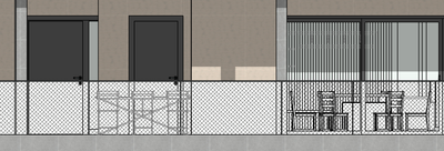

Ich habe mit dem Geländer-Werkzeug eine Absturzsicherung erstellt und für das Paneel einen neu erstellten Baustoff mit einer Maschendraht Oberfläche ausgewählt. Im 3D-Fenster kann man durch die einzelnen Maschen durchschauen, nur leider in der Ansicht nicht. Dort wird die Textur hinter dem Geländer nicht angezeigt. Ich habe es auch schon mit Normalglas als Baustoff versucht. Das ist aber aufs gleiche hinausgelaufen.
Weiß jemand von euch, wie man die Textur hinter dem Geländer anzeigen lassen kann?

So weit ich weiß, stellt Archicad in Projektionen/Ansichten keine Texturen hinter Bauteilen dar. Auch wenn sie transparent sind. Workaround wären alle unschön. Leider ein 80%-Feature.

Das Oberflächenmaterial im Vordergrund braucht 100 % Transparenz..
Alles andere wird zu deckenden Schraffuren in den Ansichten.

Habe das mal ausprobiert. Bei 100% kann man die Textur dahinter sehen, nur leider wird dann natürlich der Maschendraht nicht angezeigt. Dann muss ich den wohl in der Nachbearbeitung einfügen.

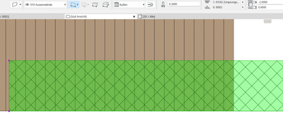

Da muss mann trixn:
  • Deckschraffur für das Material V1- Verwendung für Ansichten
  • über GÜ mit Material V2 austauschen für 3D

Irgendwo fehlt noch:
  • Gurte, Pfosten und Gelöt mit Schraffuren nachzeichnen, weil nicht nur die Paneele überschrieben werden
Mit anderen Worten: Geht eigentlich nich... 😘

Geht schon....
Und jetzt kommt das große Aber: Man muss GDL Kungfu rauf und rückwärts können.
Im Bild: Modifiziertes Geländer Paneel, dass in Ansicht/Schnitt was anderes macht und eine schöne Darstellung erreicht.
