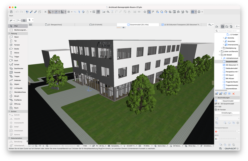

Die Transparenz von 3D-Dokument funktioniert im Vergleich zum 3D-Modell unterschiedlich. Die Ursache hierfür ist, dass das 3D-Modell Oberflächenmaterialien darstellt. Währenddessen wird im 3D-Dokument die Farbschraffur der verwendeten Oberfläche angezeigt.
Darstellung von transparenten Oberflächenmaterialien im 3D-Modell:

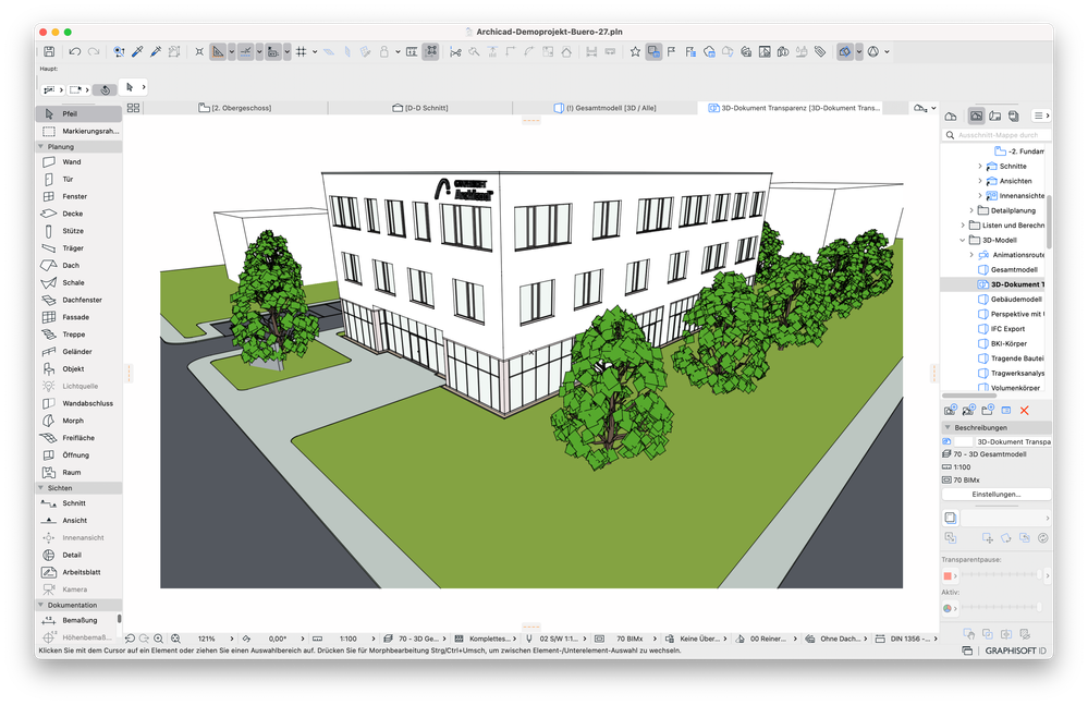

Darstellung von Farbschraffuren der verwendeten Oberflächenmaterialien im 3D-Dokument:

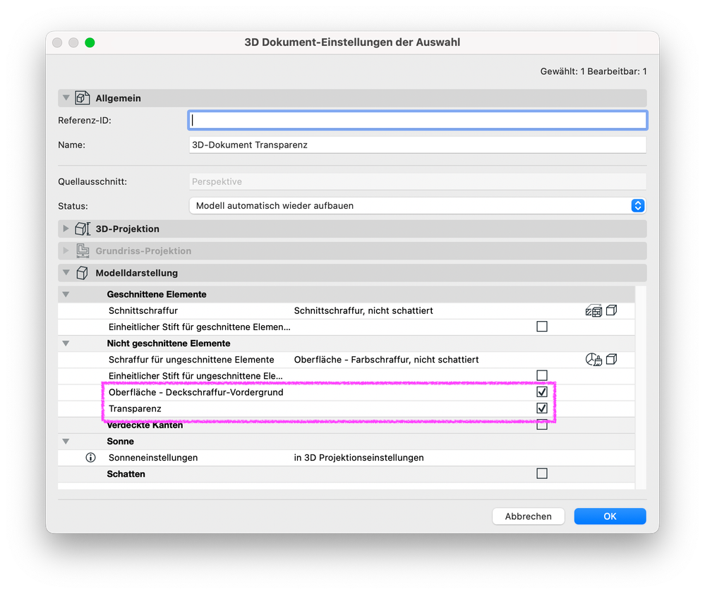

1. 3D-Dokument-Einstellungen anpassen
Die Einstellungen des 3D-Dokument werden mit einen Rechtsklick auf das 3D-Dokument in der Ausschnitt- oder Projekt-Mappe und der Auswahl von 3D-Dokument-Einstellungen... im Kontextmenü geöffnet. In den 3D Dokument-Einstellungen der Auswahl muss unter den Reiter Modelldarstellung für Nicht geschnittene Elemente die Oberfläche - Deckschraffur-Vordergrund und Transparenz aktiviert werden.

3. Transparenz im 3D-Dokument
Das Ergebnis ist eine transparente Darstellung im 3D-Dokument durch die vermischenden Schraffuren der transparenten Elemente und der dahinterliegenden Elemente.
Hinweis:
Die Deckstärke der Mischschraffur beinflusst direkt, wie stark die Schraffuren der transparenten Flächen und die Schraffuren der Hintergrundelemente miteinander gemischt werden.
