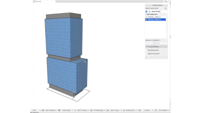

Einfache Verwaltung von Planungsvarianten
Mit dieser Funktion können Sie alternative Lösungen in verschiedenen Phasen des Entwurfsprozesses erkunden - unabhängig davon, ob es sich um das gesamte Gebäude oder nur Teile davon handelt.
Sie können völlig neue Varianten erstellen oder bestehende duplizieren, um Anpassungen vorzunehmen.
Nahtloser Vergleich der Entwurfsalternativen
Untersuchen Sie Entwürfe im Kontext ihrer Umgebung und bewerten Sie sie nach ästhetischen, leistungsbezogenen und effizienztechnischen Gesichtspunkten. Die unterschiedlichen Varianten überschneiden sich dabei nicht. Mit dem Varianten-Manager können Sie Ihre Varianten in einer Ordnerstruktur verwalten, so dass alle Planungsvariationen übersichtlich und leicht zu veranschaulichen sind:

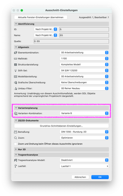

Die Variantenplanung gehört zu Ausschnitteinstellungen, was bedeutet, dass Sie Ihre bevorzugten Einstellungen in jedem 2D- oder 3D-Ausschnitt festlegen können. Sie können je ein neues Ausschnitt für jede der verfügbaren Varianten-Kombinationen erstellen, und diese Ausschnitte danach in einem Layout für bessere Übersicht anordnen.

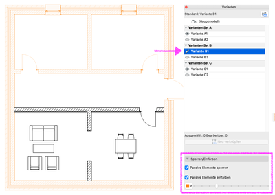

Sperren/Überschreiben:
Die Varianten-Palette ermöglicht es Ihnen, Optionen während des Arbeitens schnell ein- und auszuschalten. Das Symbol mit dem offenen Auge zeigt Ihnen, welche Planungsvariante sichtbar ist, und das Stift-Symbol zeigt an, dass sie als Standard eingestellt ist, so dass alle Änderungen auf diese Variante angewendet werden.
Wenn Sie eine klare Unterscheidung zwischen dem Hauptmodell und den neuen Varianten benötigen, können Sie sich auf die Bearbeitung der aktuellen Variante konzentrieren, indem Sie andere Elemente - passive Elemente -  außerhalb der aktuellen Variante sperren, ausblenden oder einfärben.
In der obigen Abbildung ist zu erkennen, dass der Arbeitsbereich "Variante B1" mit einem Stift-Symbol als Standard ausgewählt ist. Unter Einstellung „Sperren/Einfärben“, ergeben sich folgende Möglichkeiten:
Passive Elemente sperren: Hierbei können Sie ausschließlich die Elemente bearbeiten, die sich im Arbeitsbereich der "Option B" befinden.
Passive Elemente einfärben: Diese Funktion ermöglicht es, alles einzufärben, was nicht zur ausgewählten Standardvariante gehört. Die Elemente aus der Standard-Variante erscheinen in vollen Farben, alle andere Elemente können zusätzlich zu der gewählten Farbe auch in der Transparenz angepasst werden.

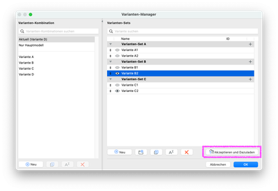

Flexibles Fertigstellen der Variante
Nachdem Sie sich für eine Variante entschieden haben, können Sie diese in Ihr Hauptmodell integrieren. Die Option "Akzeptieren & Dazuladen" entfernt andere Varianten aus demselben Set. Sie können Varianten auch während weiteren Projektphasen anpassen, indem Sie sie zwischen verschiedenen Optionen-Sets verschieben, duplizieren oder neu anordnen.

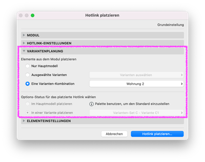

Integration mit Hotlink Workflow
Variantenplanung lässt sich nahtlos in die Hotlinks-Workflows integrieren. Sie können Module mit ausgewählten Varianten platzieren, sie später ändern - alles einzeln für jede platzierte Instanz. Im Publisher-Menü können Sie Hotlink-Module mit allen enthaltenen Varianten, oder mit nur die für dieses Ausschnitt sichtbaren Varianten speichern und veröffentlichen.
Wenn Sie den herkömmlichen Hotlink-Prozess anwenden, werden Sie in den Fenstern "Hotlink platzieren" und "Hotlink-Einstellungen" einen neuen Abschnitt vorfinden, der speziell der Variantenplanung gewidmet ist. In diesem Abschnitt haben Sie die Möglichkeit, Elemente aus dem Modul entweder als eigenständige Variante oder als Kombination zu platzieren. Sie können dabei auch festlegen, ob diese neuen Elemente dem Hauptmodell oder einer anderen Variante innerhalb der Host-Datei hinzugefügt werden sollen.
