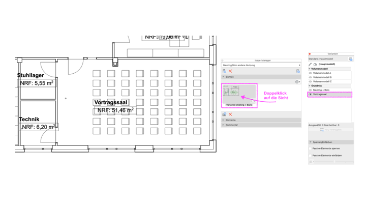

Die neue Variantenplanung in Archicad 27 kann mit Issues verknüpft werden. Mit der Einführung dieser Funktion im Issue Management haben Sie die Möglichkeit variantenspezifische Aufgaben/Anmerkungen zu erstellen. Über die Issue-Sicht ist die Navigation zu unterschiedlichen Varianten schnell und unkompliziert. Alle Vorteile des Issue-Managemants, wie z.B. die Zuweisung an Projektbeteilige Kolleg:Innen, Kategorisierung und Kommentieren, werden so auch für die Vatianten nutzbar.
Erstellung eines Issues bezogen auf eine Variante
Wählen Sie einen Projektausschnitt, der die gewünschte Variante zeigt.
Im Issuemanager, unter Planung > Dokumentation > Issue-Manager, erstellen Sie ein neues Issue.
Anschließend wird ein Sicht erstellt. In diesem Beispiel werden die Möbel aktiviert, damit die Sicht einen Hinweis auf die Variante gibt und die Elemente im Issue hinterlegt werden. Aber auch eine Sicht ohne aktive Elemente öffnet die hinterlegten Variante.
Die Sicht ist nun im Issue gespeichert.
Anwendung der Issue-Sicht mit hinterlegter Variante
Nun kann die Sicht mit einem Doppelklick geöffnet werden. Auch wenn Sie in einer anderen Variante zuvor gearbeitet haben, wir die im Issue hinterlegte Variante geöffnet.
