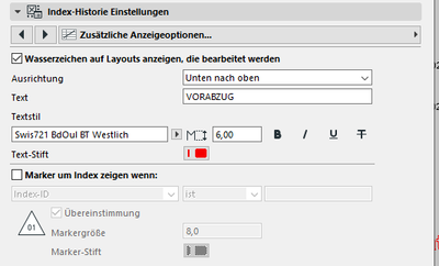

Hallo Leute,
trotz Sommerloch... ich stell' schon wieder eine Frage:
Sieht jemand von euch eine Möglichkeit, solange ein Plan noch nie ausgegeben wurde...
... neben dem Vermerk ('Wasserzeichen' "\_/"\___) Vorabzug auch das aktuelle Datum automatisch irgendwie, an einer sinnvollen Stelle unterzubringen?
Wisst ihr, was ich meine?
Ich will kein extra Feld, Druckdatum, oder so...
Wenn ich in der Indexhistorie 'Datum' wähle, kommt nix...

Hallo Snow,
Ich bin mir nicht ganz sicher, was Du genau meinst. Aber hier ist eine simple Variante:
Wenn Du den VORABZUG Text um <SHORTDATE> ergänzt, dann wird das Datum vom PC ergänzt.VORABZUG_DATUM.png

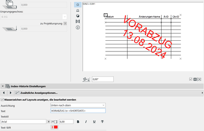

OK Leute, ich kann das toppen!
@snow Du willst einen Zeilenumbruch? Du bekommst einen Zeilenumbruch!
Da ich weiß, dass Archicad in c++ programmiert wird (und ich ein bißchen was über Programmierung weiß), dachte ich mir "hey, probier doch mal  Escape-Sequenzen aus". Und siehe da, die Sequenz für Zeilenumbruch \n funktioniert!
