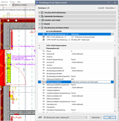

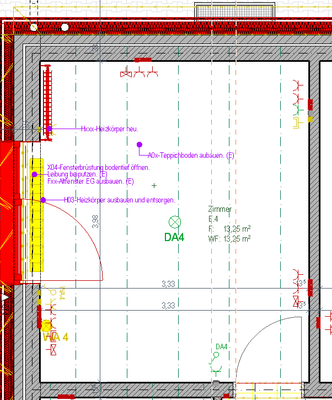

Bei meinem System habe ich an allen (relevanten) Bauteil(klassen) ein paar Attribute angelegt, die ich an jedem Bauteil mit der Maßnahme "füttere". (z.B. "HK01"/"Heizkörper versetzen", "HK02"/"Heizkörper neu", "HK02"/"Heizkörper versetzen+neu") Die Ausgabe im Grundriss erfolgt dann durch ein assoziiertes Etikett, das zusätzlich über die Modelldarstellung gesteuert werden kann bzgl. Inhalt und Darstellung. In meiner interaktiven Auswertung habe ich dann die Elemente gelistet, die an einem der Attribute etwas stehen haben und habe diesen Inhalt in einer FLB-Liste ausgegeben.
Der Vorteil ist, ich habe es auch im Modell und kann jederzeit im Viewer an den Elementen sehen, was geplant war/ist. Und ich kann visualisieren, an welchen Bauteilen welche Gewerke zu arbeiten haben.

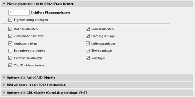

Die Darstellung im Grundriss richtet sich nach MVO, Etikett und Ebene. Der Inhalt nur nach dem Bauteil.
Ich habe tatsächlich mehrere Eigenschaften pro Gewerk: Kürzel, Kurztext, Eigenleistung.
Ich könnte jetzt noch einige Eigenschaften klassifizierungsabhängig ausblenden. Bodenbelagsarbeiten machen bei Heizkörpern keinen Sinn. Aber ich habe nicht pro Klasse drei Attribute pro Gewerk, sondern nur drei pro Gewerk, die ich an beleibig vielen Klassen zuordnen kann.

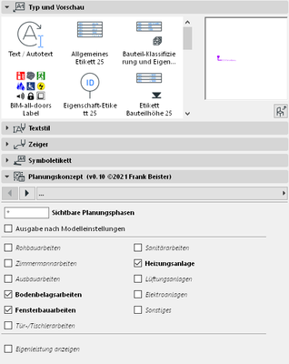

Im Etikett kann ich einstellen, was angezeigt werden soll.
Oder eben über die MVO.
