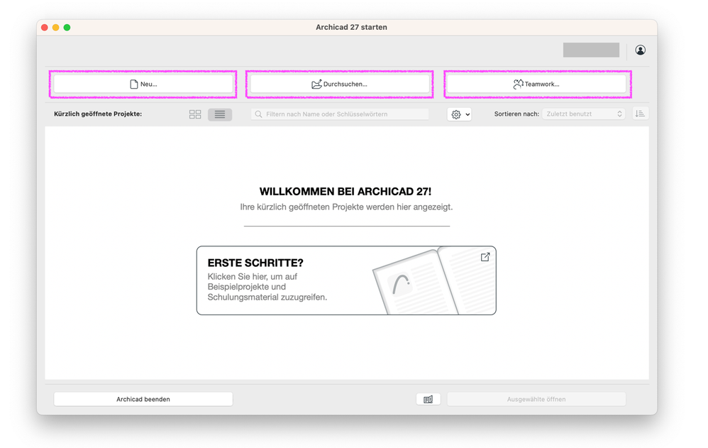

In dem Fenster Archicad Version starten stehen die folgenden Optionen zur Auswahl:
  • Start eines neuen Projektes über die Schaltfläche Neu…
  • Öffnen eines bereits existierenden Projekts über Durchsuchen…
  • Öffnen/beitreten eines Teamwork Projekts über Teamwork…
  • Über das Buch-Symbol kann das Beispielprojekt und der Startkurs aufgerufen werden.

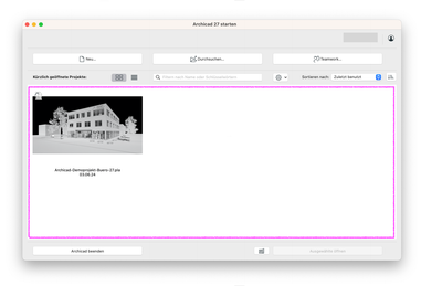

  • Nachdem Projekte mit Archicad geöffnet wurden, werden diese als Vorschau unter Kürzlich geöffnete Projekte: angezeigt.
    • Es sollte beachtet werden, dass die angezeigten Projekte an die Installation der jeweiligen Archicad Version geknüpft sind. Wenn Archicad neu installiert wird, ist die Liste leer, da mit der Neuinstallation noch keine Projekte geöffnet werden.
    • Des Weiteren werden keine Projekte angezeigt, die mit einer anderen Archicad Version, z. B. Archicad 26, bereits geöffnet wurden.
  • Projekte die bereits mit Archicad geöffnet wurden, können auch über die angezeigte Vorschau erneut geöffnet werden.
  • Projekte können über das X-Symbol aus der Vorschau entfernt werden.
  • Wenn mit der Maus über dem Vorschaubild des Projekts geschwebt wird, zeigt Archicad den Dateipfad, das Bearbeitungsdatum, Bearbeitungsuhrzeit und die Projekt-Info an.
  • Verschobene oder gelöschte Projekte werden mit Nicht verfügbar und grau hinterlegt angezeigt. Nicht verfügbare Projekte können nicht über Kürzlich geöffnete Projekte: geöffnet werden, auch wenn diese noch in der Vorschau angezeigt werden. Verschobene Projekte können mit Durchsuchen… erneut geöffnet werden.
  • Die Vorschau kann von der Vorschaubildansicht zu einer Listenansicht über die entsprechenden Symbole gewechselt werden.

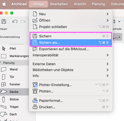

Unter Ablage kann die Datei mit Sichern überspeichert oder mit Sichern als… als neue Datei an einen Speicherort gespeichert werden. Mit dem Tastaturkürzel cmd+S für macOS bzw. strg+S für Windows kann das Projekt auch gesichert werden.

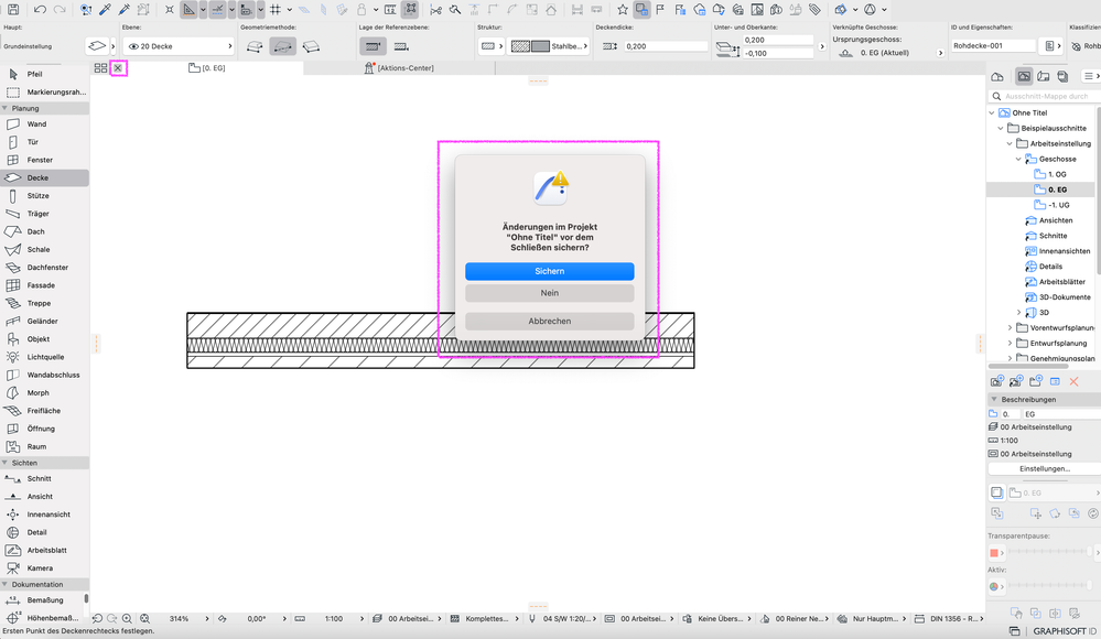

      • Über das Klicken des x in dem Grundriss Geschoss Tab
Sollten noch nicht gespeicherte Änderungen im Projekt bestehen, fragt Archicad vor dem Schließen des Projekts ein letztes Mal ab, ob die noch nicht gesicherten Änderungen gespeichert oder verworfen werden sollen.
