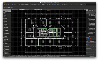

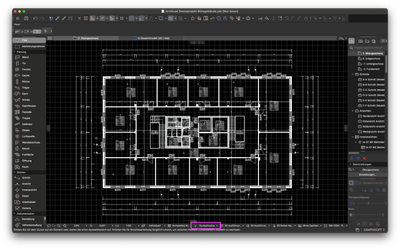

Durch den Dunkelmodus können macOS-Nutzer:innen zu einer dunklen Arbeitsoberfläche in Archicad wechseln.
Vorgehensweise
Hierfür müssen die folgenden Einstellungen getätigt werden:

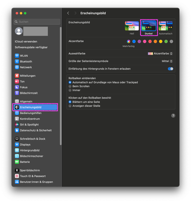

  • Unter Systemeinstellungen > Erscheinungsbild muss die Option Dunkel aktiviert werden.
  • Optional: Unter Ansicht > Raster- & Bearbeitungsebenen-Optionen > Raster-Einstellungen... kann für einen besseren Kontrast der Hintergrund mit einer dunklen Farbe festgelegt werden. Falls notwendig, können auch die Rasterlinien angepasst werden.

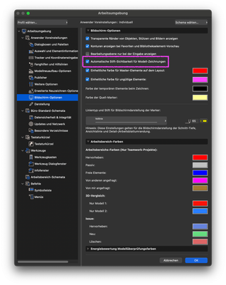

  • In der Arbeitsumgebung unter Optionen > Arbeitsumgebung > Bildschirm-Optionen muss die Option Automatische Stift-Sichtbarkeit für Modell-Zeichnungen aktiviert werden.

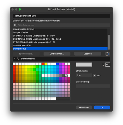

  • Alternativ zur Option Automatische Stift-Sichtbarkeit für Modell-Zeichnungen kann unter Dokumentation > Stifte-Sets > Stifte & Farben (Modell)... für eine bessere Stift-Sichtbarkeit ein Stifte-Set angelegt und verwendet werden.

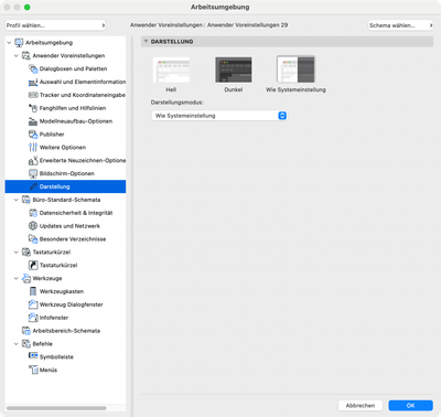

Alternativ lässt sich der Dunkelmodus in Archicad unter Arbeitsumgebung > Anwender Voreinstellungen > Darstellung einstellen.

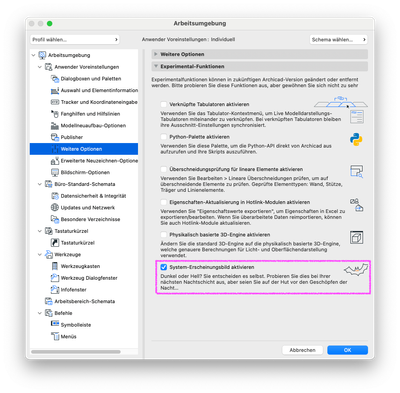

In den Archicad Versionen 24–28 muss die Experimentalfunktion des Dunkelmodus noch unter Optionen > Arbeitsumgebung > Weitere Optionen > Experimental-Funktionen durch die Option System-Erscheinungsbild aktivieren aktiviert werden.
