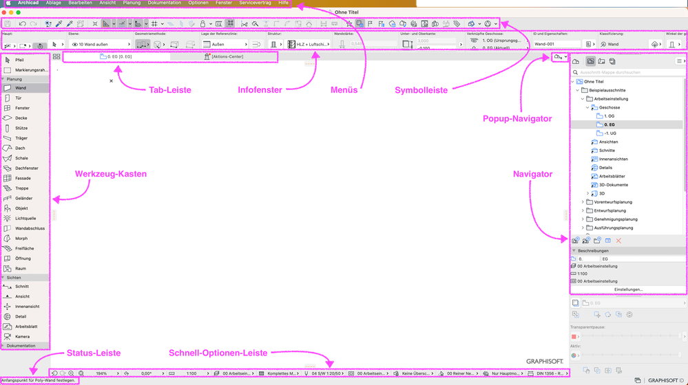

Die Archicad Benutzeroberfläche
CWagner
  • Die Kopfzeile der Archicad-Datei zeigt den Namen der Datei an.
  • Ein neues Projekt wird mit Ohne Titel bezeichnet.
  • Das neue Projekt wird automatisch im Grundriss geöffnet.
  • Die Navigation des Projekts erfolgt über die Archicad Benutzeroberfläche.
Die Tab-Leiste
Die Tab-Leiste wird im oberen Archicad Arbeitsbereich angezeigt und zeigt alle geöffneten Sichten des Projekts, z. B. Grundriss, Schnitt und Layout. Die verschiedenen Tabs können über einen Klick auf das Tab geöffnet werden. Es muss mindestens ein Tab eines beliebigen Grundriss Geschoss geöffnet sein.

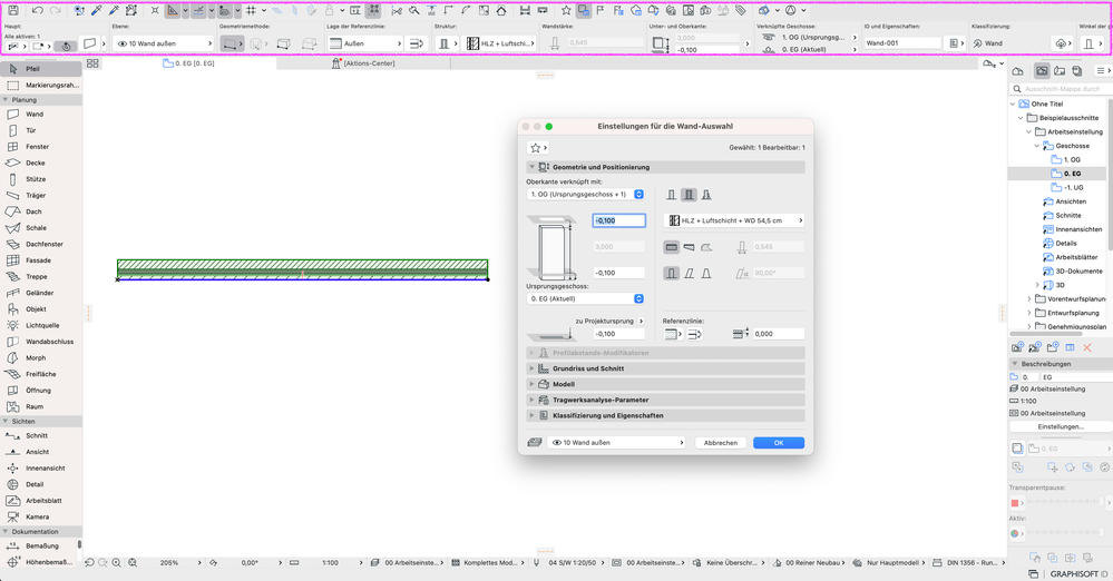

Das Infofenster
Das Infofenster zeigt für das selektierte Werkzeug oder Element die im Werkzeug bzw. Element eingestellten Einstellungen an. Der angezeigte Inhalt der Infoleiste kann individuell angepasst werden und lässt sich mittels Mausrad scrollen.
Die Menüs
An der obersten Stelle befindet sich die Menü-Leiste. Diese können unter Optionen > Arbeitsumgebung > Menüs angepasst werden. In der Menü-Leiste werden die Befehle nach Gruppen sortiert:
  • Ablage
  • Bearbeiten
  • Ansicht
  • Planung
  • Dokumentation
  • Optionen
  • Fenster
  • Servicevertrag (wird nur angezeigt, wenn Servicevertrags-Add-Ons installiert sind)
  • Hilfe
Die Symbolleiste
In der Symbolleiste können häufig verwendete Befehle direkt verwendet werden, ohne diese über die Menüstruktur suchen zu müssen. Es können in Archicad mehrere voreingestellte Symbolleisten über Fenster > Symbolleisten geöffnet und verwendet werden. Symbolleisten können individuell gestaltet werden.
Der Navigator
Der Standard Navigator ist immer geöffnet. Der Navigator kann über Fenster > Paletten > Navigator aus- und eingeblendet werden. Der Navigator zeigt in Baumstruktur die logische Projektstruktur an und enthält die Projekt-Mappe, Ausschnitt-Mappe, Layoutbuch und Publisher-Sets. Es kann zwischen den unterschiedlichen Sichten im Projekt gewechselt werden, sowie über die Suchleiste gesucht und aufgerufen werden. Zusätzlich können im Navigator Ausschnitte, Layouts und Publisher-Sets erstellt werden. Die Publisher-Sets sind nur über den Navigator und Organisator aufrufbar.
Der Popup-Navigator
Mit Hilfe des Popup-Navigators, welcher sich eingeklappt oben rechts befindet, können auch die verschiedenen Projektinhalte in der Projekt-Mappe, Ausschnitt-Mappe oder Layout-Mappe aufgerufen werden. Nachdem die Navigation zum ausgewählten Teil des Projekt abgeschlossen ist, schließt sich der Popup-Navigator automatisch.
Die Schnell-Optionen-Leiste
In der Schnell-Optionen-Leiste werden die aktuellen Einstellungen des aktiven Tabs angezeigt. Diese können von den Ausschnitts-Einstellungen abweichen. Unterscheiden sich die Einstellungen zwischen aktiven Tab und Ausschnitts-Einstellungen wird dies im Tab mit einen (!) und einen gelben Warndreieck in den Beschreibungen des Navigators angezeigt.

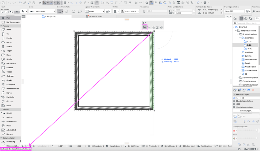

Die Status-Leiste
In der Status-Leiste werden für ausgeführte Befehle die aktuellen Statusbeschreibungen und Ausführungsoptionen angezeigt.
Der Werkzeug-Kasten
Durch den im linken Bildschirmbereich angezeigten Werkzeug-Kasten kann eine Vielzahl von Werkzeugen für die Auswahl, 3D-Konstruktion, 2D-Zeichnen und Visualisierung verwendet werden. Der Werkzeugkasten gliedert sich in die folgenden Bestandteile auf:
  • Auswahl-Werkzeuge
  • Planungs-Werkzeuge
  • Sichten-Werkzeuge
  • Dokumentations-Werkzeuge

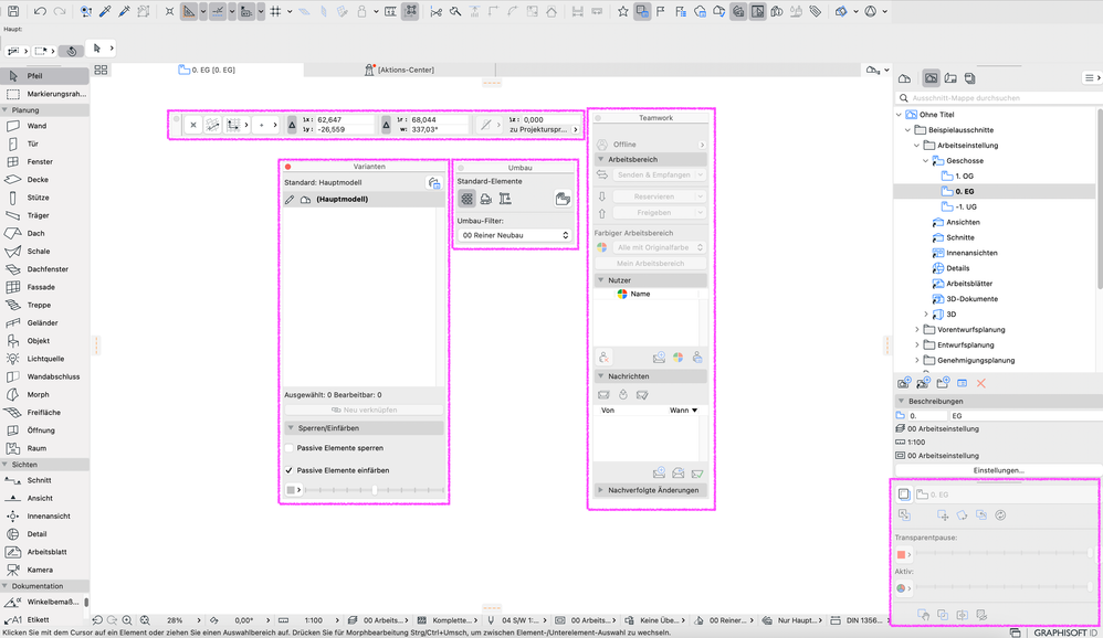

Die Paletten
Über Fenster > Paletten kann eine Vielzahl von Paletten für die Bearbeitung und Erstellung von Elementen ein- oder ausgeblendet werden.

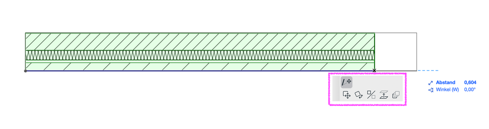

Die Pet-Palette
Zur schnellen Bearbeitung von Elementen kann die Pet-Palette verwendet werden. Diese erscheint, wenn für das ausgewählte Element eine bearbeitbare Kante, Punkt oder Fläche ausgewählt wird. Der dynamische Inhalt der Pet-Palette ist abhängig von dem ausgewählten Element, Art der Auswahl und geöffneten Fenster.
Die Hilfetexte
Wenn in Archicad länger mit der Maus über einen Symbol/Element im Programmfenster geschwebt wird, erscheinen Hilfetexte, welche den Namen und ggf. Tastaturkürzel wiedergeben. Hilfetexte können über Hilfe > Hilfetexte ausblenden / Hilfetexte einblenden unsichtbar oder sichtbar geschalten werden.

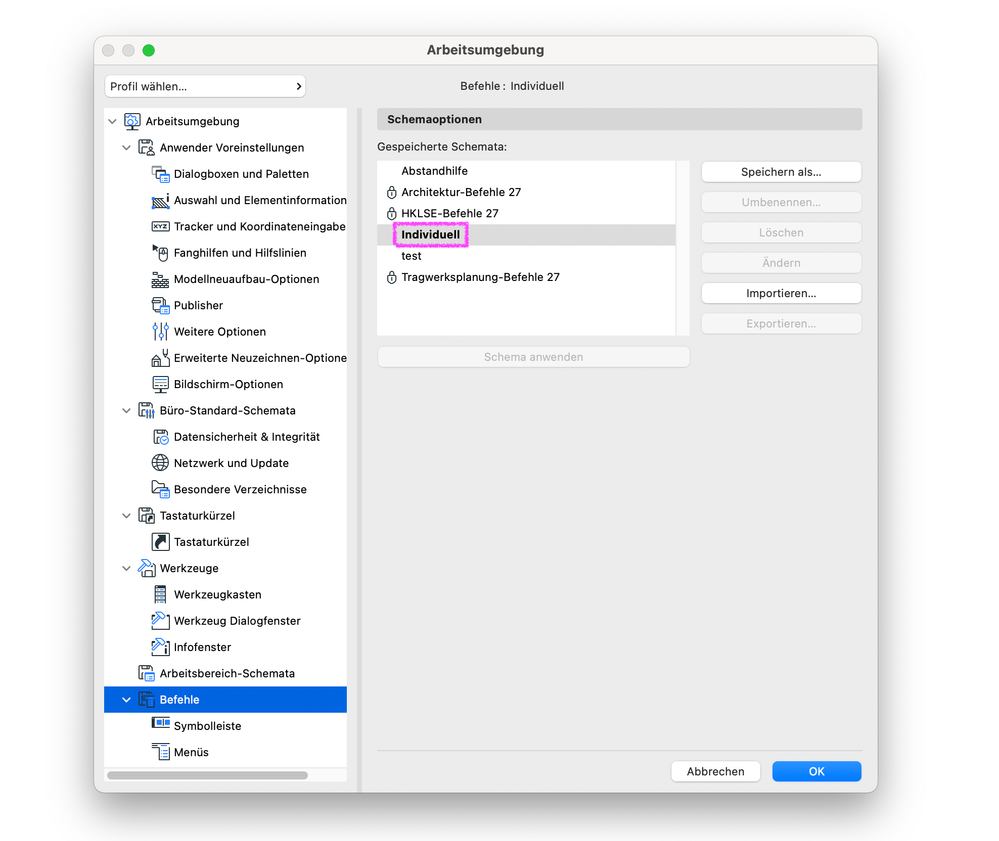

Individuelle Archicad Benutzeroberfläche
Für eine effizientere Arbeitsweise kann die Archicad Benutzeroberfläche nach individuellen Bedürfnissen gestaltet werden.
Symbolleiste, Paletten, Infoleisten, Werkzeugkasten, usw. können individuell angeordnet und entsprechend des eigenen Bildschirms größer, kleiner, länger oder kürzer gezogen werden. Die Menüstruktur kann mit eigenen Menüs ergänzt und mit weiteren Befehlen erweitert werden. Unter Optionen > Arbeitsumgebung > Arbeitsumgebung können individuelle Arbeitsumgebungen erstellt und gespeichert werden. Über Optionen > Arbeitsumgebung > Profil anwenden kann zwischen verschiedenen gespeicherten Arbeitsumgebungen gewechselt werden. Mit Auswahl der Standardprofile, z. B. Profil Architektur 27, wird die Archicad Benutzeroberfläche auf den Standard zurückgesetzt.
Hinweise:
Selbsterstellte Arbeitsumgebungen müssen für die verschiedenen Archicad Versionen mit den unter Optionen > Arbeitsumgebung > Profil anwenden angezeigten Standardprofilen neu erstellt werden.
Nicht gespeicherte Arbeitsumgebungs-Profile können nicht über Profil anwenden aufgerufen werden und werden mit Individuell angezeigt. Individuelle Profile werden nicht nachhaltig gespeichert.
