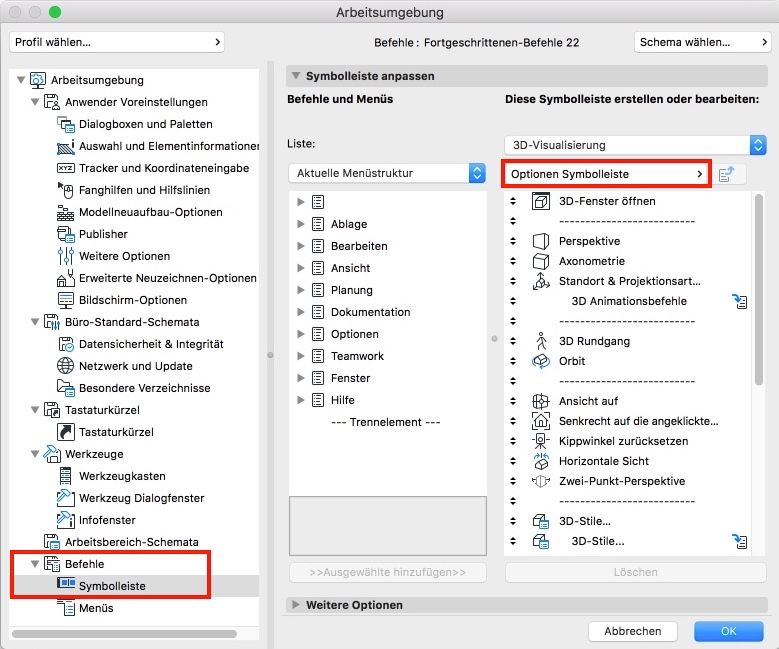

Um eine eigene Symbolleiste zu erstellen, gehen Sie in die Arbeitsumgebung über:
Optionen > Arbeitsumgebung > Symbolleisten
Dort wählen Sie auf der rechten Seite bei Optionen Symbolleiste > Neue Symbolleiste und vergeben Sie dann einen Namen.
Die neue Symbolleiste (in unserem Fall der selbstgewählte Name "Eigene Symbolleiste") wird aktiv und Sie können die gewünschten Funktionssymbole aus der mittleren Liste wählen und einfach auf die rechte Seite ziehen.
Alternativ können Sie die Symbole auch markieren und über den Button Ausgewählte hinzufügen (unterhalb der Liste) übertragen.
Damit Sie die Funktionen bzw. die Symbole besser finden, kann die Liste auf Alle Befehle in alphabetischer Reihenfolge umgestellt werden, wie im markierten Bereich auf dem Bildschirmfoto erkennbar.
Haben Sie alle benötigten Befehle hinzugefügt, beenden Sie die Anpassungen mit OK.
Im Menü: Fenster > Symbolleisten können Sie die selbst erstellte Symbolleiste auswählen und einblenden.
