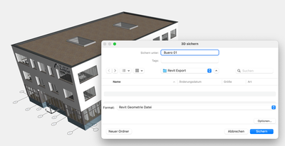

Optimierter Dateiaustausch zu Revit
Mit Archicad 26 können Sie jetzt Revit 2022 Dateien lesen und schreiben. Zudem übergibt Archicad dabei das Konstruktionsraster und die Geschossstruktur.
