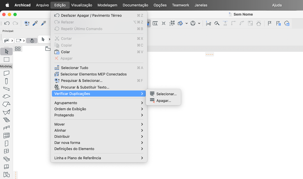

  • Inicie o instalador e siga as instruções. A Extensão (add-on) será carregada automaticamente na próxima vez que você iniciar o Archicad.
O novo conjunto de comandos aparecerá no submenu padrão Edição > Verificar Duplicações.
Como usar a extensão Verificar Duplicados
A Extensão adicionará dois novos comandos ao Archicad: Selecionar e Apagar Duplicações.
