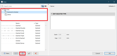

Organização em pastas e barra de pesquisa para atributos adicionais: Tramas e Linhas
A estrutura hierárquica de Tramas e Linhas pode ser criada, gerenciada e aplicada usando a mesma estrutura de outros atributos, usando a organização em pastas introduzida no Archicad 26:
  • A estrutura aparece na paleta de Atributos, nas caixas de diálogo dos atributos, nas configurações de ferramentas e em todas as interfaces em que a lista de atributos aparece, exceto no Gestor de Atributos.
  • A estrutura criada pode ser importada e exportada.
  • Você pode pesquisar e selecionar Tramas e Linhas já criadas.

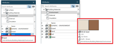

  • Agora está mais fácil encontrar e escolher o atributo certo, graças a informações adicionais exibidas em balões de informação da Paleta de Atributos.
         Archicad 26               Archicad 27
