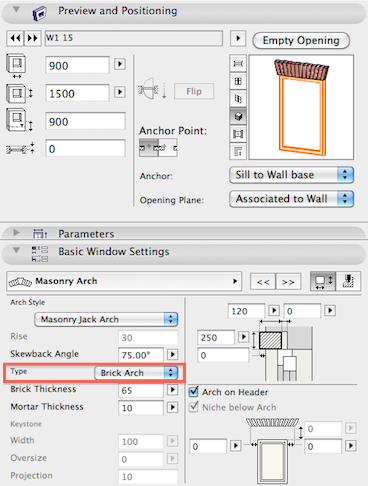

Causa: Arco em Cantaria Jack está definido como Arco de Tijolo.
wp-content_uploads_archicadwiki_bugs-masonryarchprobleminopenings--brickmasonryarch.png
Solução: Opção 1: Escolha um Material para os tijolos que não apresente interstício na textura. Opção 2: Desative a "Superfície - Trama em Vista" nas Definições de Corte/Elevação, caso queira usar este Material ao modelar os tijolos.

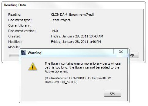

Problema: Enquanto você está abrindo um projeto Solo ou ingressando/abrindo um projeto no Teamwork, a seguinte mensagem de aviso aparece e a Biblioteca não será carregada: "A Biblioteca contém uma ou mais partes da biblioteca cujo caminho é muito longo; a biblioteca não pode ser adicionada às Bibliotecas Ativas.”
Causa: A Biblioteca baixada (*.lcf) está corrompida ou o usuário não tem permissão para acessar a Biblioteca.
Solução: Se você trabalha em um projeto Solo, verifique a Biblioteca (se necessário, o arquivo *.lcf pode ser extraído com o comando Arquivo > Bibliotecas e Objetos > Extrair um Recipiente) e remova a Biblioteca corrompida no projeto aberto ( Arquivo > Bibliotecas e Objetos > Gestor da Biblioteca). Se você trabalha em um projeto no Teamwork, recarregue a Biblioteca *.lcf carregada no servidor e remova a Biblioteca no gestor de dados local do computador do cliente. O cliente deve recarregar o projeto. Verifique o direito de permissão do usuário para a Biblioteca.

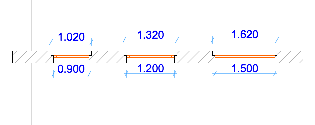

A configuração do tamanho nominal altera a largura da janela

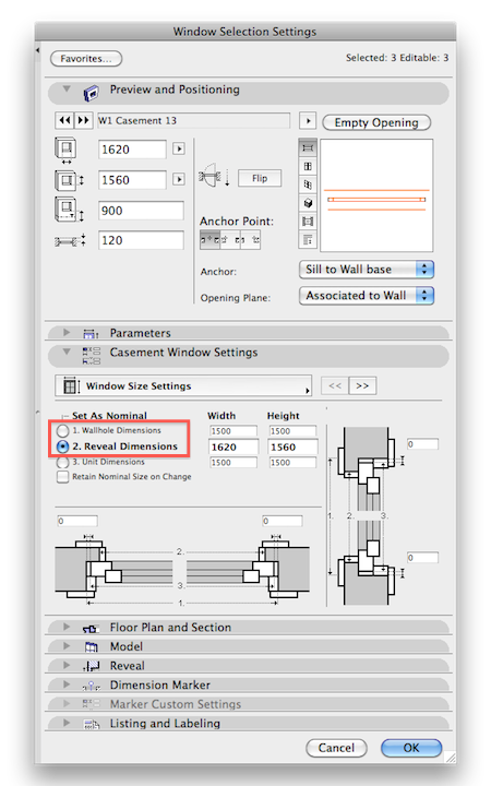

Problema: Se houver várias janelas colocadas na planta com larguras diferentes, escolha o "Requadro". Na seção Definições da Janela, a Definição do "Tamanho Nominal" tem as Dimensões das aberturas de paredes definidas como "Nominal". Selecione as janelas e altere o "Definir Como Nominal" para "Dimensões do Requadro", então a largura das janelas selecionadas mudará para a mesma (igual a primeira selecionada).
wp-content_uploads_archicadwiki_bugs-nominalsizesettingchangeswindowwidth--before.png

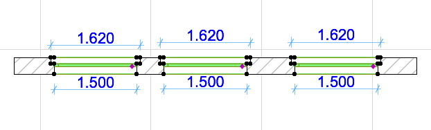

Causa: Isso acontece porque na seleção múltipla os parâmetros alterados no diálogo de Definições são aplicados a todos os elementos selecionados (Parâmetros alterados pelo usuário e parâmetros recebidos do script).
Solução: Se marcarmos a opção "Transferir Tamanho Nominal Atual para Seleção", o novo tamanho nominal usará o tamanho nominal antigo. Desta forma os parâmetros de largura não serão unificados para todas as janelas.

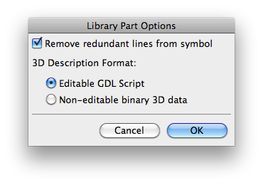

Causa: Ao salvar seu modelo como peça de biblioteca personalizada (consulte as etapas: CreateCustomWindow ), você tem duas opções de salvamento:
  • Salvar como script GDL editável;
  • Salvar como dados 3D binários não editáveis.
Se a opção binária for usada, um objeto "autocontido" será salvo, ou seja, todos os atributos (tipos de linha, tipos de preenchimento, textura do material) serão salvos dentro do objeto. A textura do material é salva no formato bitmap. Isso geralmente não é um problema, já que a maioria das texturas ARCHICAD são pequenas, mas se o objeto usar uma imagem grande como textura, o arquivo resultante pode ser enorme. (O tamanho de um bitmap de 1024 por 1024 é de 3 MB!) Isso é ainda mais importante se você estiver salvando uma série de objetos semelhantes usando o mesmo material. Nesse caso, a opção binária significa que o mesmo bitmap está embutido em todos esses arquivos .gsm. Isso aumentará o tamanho da biblioteca e retardará o processo de carregamento da biblioteca.
Solução: Ao salvar as peças da biblioteca de 3D, use o formato 'Editable GDL Script'. Isso fará referência aos mapas de textura, mas não os incorporará ao arquivo. Nesse caso, você deve garantir que a imagem referenciada seja carregada com as bibliotecas, mas a imagem referenciada pode ser um formato de arquivo compactado (como jpeg).
