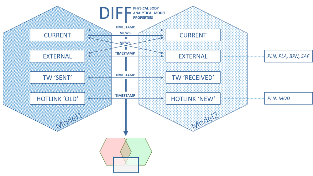

Os usuários podem acompanhar as alterações de projeto com precisão e até avaliar as variáveis do projeto. Os dois modelos comparados podem ser um dos seguintes:
O que nós comparamos?
  • Duas versões atuais do modelo arquitetônico ou estrutural
  • modelos externos (PLN, PLA, BPN ou SAF)
  • Modelos de trabalho em equipe
  • modelos com módulos associados
Qual é a base da comparação?
  • Duas versões diferentes de carimbo de data/hora do mesmo modelo,
  • duas visualizações diferentes do mesmo modelo
  • antes e depois de enviar e receber alterações
  • antes e depois de atualizar as associações

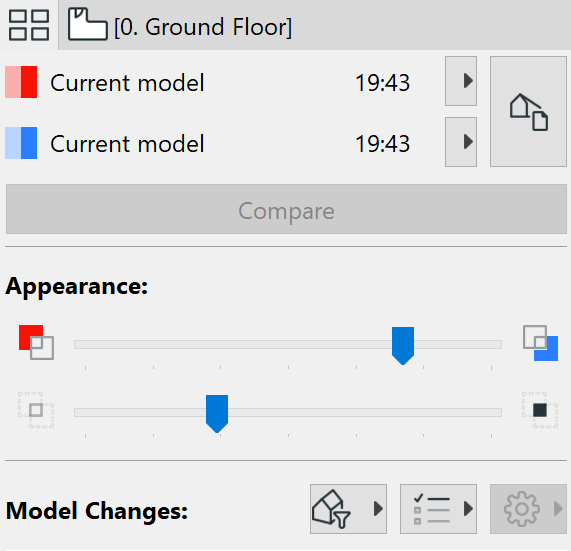

O comando Comparar Modelos pode ser acessado no menu Projeto . Ele gera uma visualização dos dois modelos comparados em uma janela separada.
Na janela Comparar Modelos, use a paleta Comparar Modelos para filtrar, listar e aplicar zoom às alterações do modelo e obter feedback sobre quais parâmetros foram alterados.

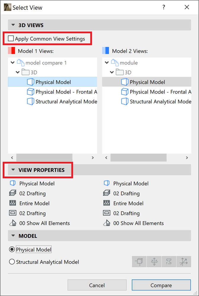

  1. Para comparar duas visualizações em 3D comuns aos dois modelos: Selecione a visualização e clique em Comparar.
  2. Para comparar duas visualizações diferentes em 3D dos dois modelos: Desmarque a caixa de seleção Aplicar Configurações de Visualização Comuns. As visualizações em 3D de cada versão de modelo agora estão listadas separadamente, lado a lado.
Visualizações em 3D comuns aos dois modelos
duas visualizações em 3D diferentes
Nos dois casos, é possível revisar as configurações de visualização no painel Propriedades da Visualização, logo abaixo do painel de seleção Visualizações em 3D.

A aparência do modelo na janela Comparar Modelos
  • Use o controle deslizante superior para enfatizar graficamente o Modelo 1 ou o Modelo 2.
  • Use o controle deslizante inferior para definir a visibilidade relativa do modelo inalterado.

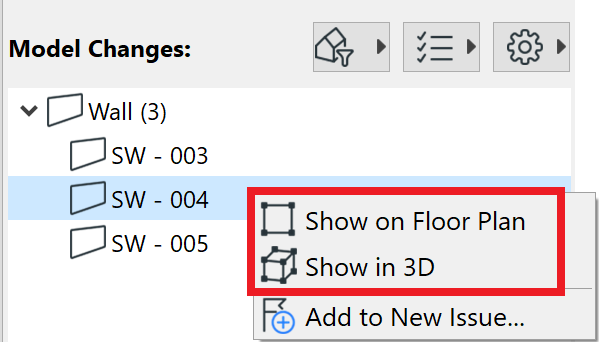

  • Escolha qualquer item da lista Alterações do Modelo para selecionar o elemento correspondente na janela Comparar Modelos. Selecione um item pai na lista para selecionar todos os seus elementos membros na janela Comparar Modelos.
  • É possível selecionar qualquer elemento alterado na janela Comparar Modelos: ele também é selecionado na lista Alterações do Modelo.
  • Os elementos inalterados, mesmo que exibidos na janela, não podem ser selecionados.
  • Para um item selecionado na lista, é possível usar os comandos do menu de contexto (disponível após um clique com o botão direito) para exibi-los no modelo:
    • Mostrar na Planta Baixa ou
    • Mostrar em 3D

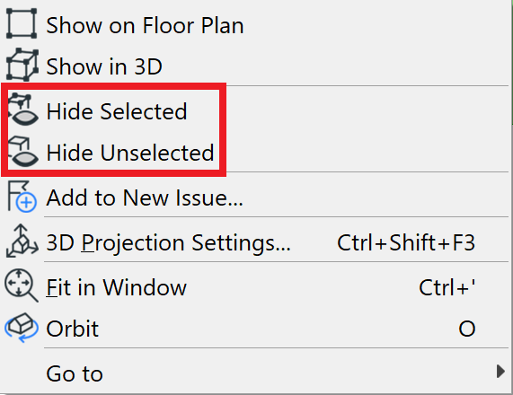

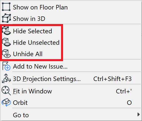

  • Para obter uma melhor visualização das alterações, é possível ocultar os elementos selecionados ou todos os outros elementos usando os comandos Ocultar selecionado/Ocultar não selecionado no menu de contexto. Em seguida, é possível restaurar sua visibilidade usando o comando Reexibir tudo.
