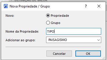

Para criar Propriedades, precisamos ir em Opções > Gestor de Propriedades. Vamos criar um novo grupo para inserir nossas Propriedades chamado "PAISAGISMO".
Nossa primeira Propriedade se chamará "TIPO".

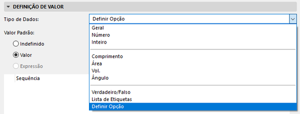

O Tipo de Dado será "Definir Opção". O tipo de dado da propriedade determina o formato dos valores que podem ser atribuídos a este, e o "Definir Opção" fornece um conjunto fixo de opções.
Nota: Usar o "Definir Opção" ao invés de um tipo de dado "Geral", em que usamos qualquer texto ou número não unitário, permite que não precisemos digitar a informação dentro dos elementos. Assim, erros textuais e divergências de informações são evitados.

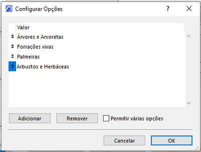

Nas opções, podemos criar quantas quisermos, de acordo com as categorias que precisamos.
É importante decidir se a informação padrão dos elementos já será um valor (normalmente escolhe-se o mais usual), ou se será um valor indefinido. Assim, todo elemento que carregue esta propriedade precisará ter seu valor substituído de indefinido para um novo.

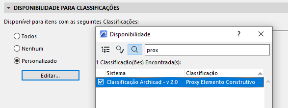

Para finalizar esta Propriedade, é importante associá-la a uma ou várias Classificações as quais estas vegetações possam usar. No IFC 2x3, o padrão é ser reconhecido como Proxy Elemento construtivo.
