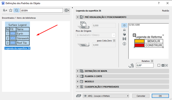

Para chegar nesta legenda, existe um objeto que pode nos ajudar, o "Legenda de Superfície". Nele, podemos alterar algumas características de cada linha para indicar o significado de cada padrão de representação.

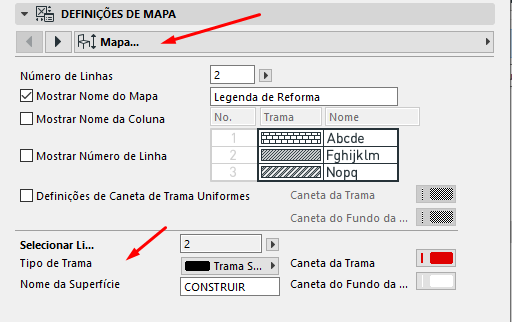

Acessando o painel de Definições de Mapa, podemos controlar o número de linhas necessárias e para cada linha designar qual o tipo de trama usado, quais as canetas de primeiro e segundo plano e qual o nome usado para cada linha. Além disso, definimos e optamos por mostrar ou não o nome do Mapa, da coluna, número da linha.

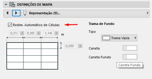

Atenção para as definições de dimensões: escolha se quer que a legenda se adapte automaticamente às informações inseridas ou se prefere pré-definir dimensões exatas para cada coluna e para as linhas. Também pode optar por deixar um fundo marcado com uma Trama, além das Canetas de Primeiro e Segundo Plano.

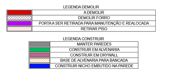

Assim, podemos chegar em várias opções como estas:
