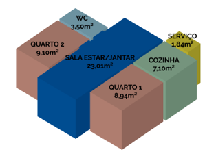

Para as estimativas de custo, vamos utilizar as Zonas e levantar os valores de área dos ambientes. Para além disso, precisamos saber qual o valor do m² da nossa região (CUB - Custo unitário de construção) e o valor do índice de cada ambiente, que seria o valor do "peso do ambiente" sobre o CUB.
Temos como referência uma residência para analisar:

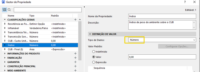

Índice - Índice de peso do ambiente sobre o CUB
O Índice também será um número, mas este um número convertido a partir de uma % (representação do valor. Portanto, se o índice for 50%, o valor do ambiente será 0,50). Este será preenchido diretamente nos Mapas, de acordo com o ambiente.

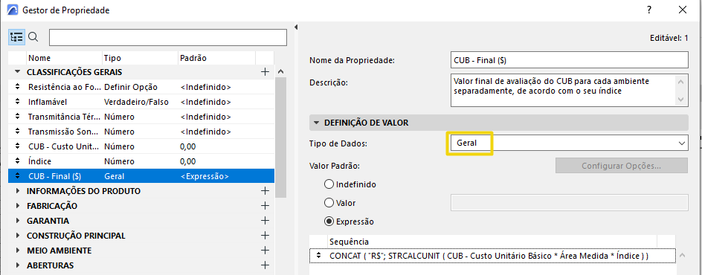

CUB - Final (R$) - Valor final de avaliação do CUB para cada ambiente separadamente, de acordo com o seu índice
O CUB – Final (R$) será o valor do CUB x o valor do índice x o valor da área medida. Para conseguirmos chegar nesse valor, precisamos criar uma Propriedade com valor padrão de "Expressão" e o tipo de dado que iremos extrair será "Geral", já que temos um texto de R$ adicionado ao nosso valor de CUB final.

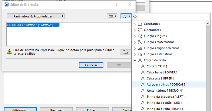

Para conseguirmos colocar o "R$" no nosso cálculo, precisamos, primeiramente, converter nosso cálculo em um string (texto). Para isso, utilizaremos o STRCALUNIT, usando nossas próprias expressões para fazemos os cálculos.

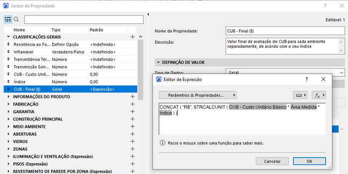

Agora, para adicionarmos o "R$" no nosso texto, precisamos utilizar a fórmula do CONCAT, pois esta fórmula junta 2 ou mais textos numa mesa frase.
Em "Texto 1", vamos escrever "R$", deixando as aspas, já que é um texto fixo. Em ["Texto2"] vamos tirar os [ ] e as aspas e adicionar a nossa fórmula do STRCALUNIT que aprendemos há pouco - aqui, as aspas não serão utilizadas porque o valor desse cálculo não é um texto constante, mas sim uma fórmula matemática que sofrerá alterações.
Juntas, a expressão final fica da seguinte forma:
Nota: Importante ressaltar que a quantidade final de parênteses na expressão precisa fechar todos os parênteses abertos no meio da mesma.

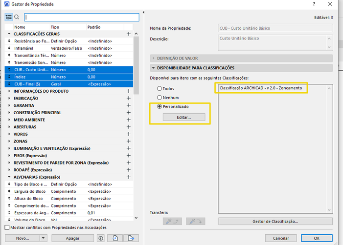

Feito este processo, agora é necessário habilitar essas Propriedades para o uso com a Classificação de Zoneamento.

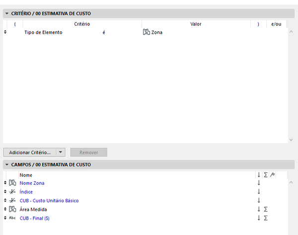

Com as Propriedades prontas, vamos preparar o Mapa para colocarmos as informações:

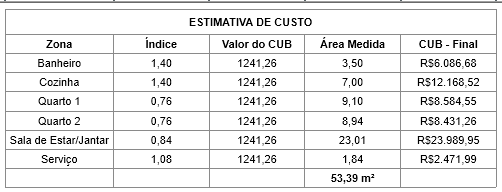

Preenchendo as informações necessárias, conseguimos chegar no seguinte resultado:

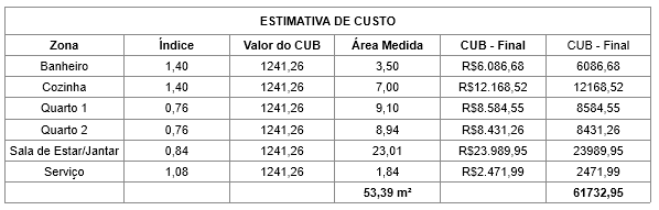

Nota: caso você opte por deixar o valor R$ no seu valor por ambiente, não será possível o somatório final dos valores, você os terá apenas de forma individual. Para que consiga somar tudo, é necessário montar uma expressão diferente, apenas com os valores a serem multiplicados, adicionando o detalhe que toda a multiplicação deve ser dividida por 1m2, já que o valor esperado por essa multiplicação encontra-se em m².
Dessa forma, adicionando esta Propriedade no seu Mapa, é possível fazer o somatório total da estimativa de custo do projeto.
Vale ressaltar que apresento aqui as duas possibilidades - criando uma propriedade onde se coloca o valor com o "R$" e outra com o objetivo de realizar o somatório ao final da tabela.
