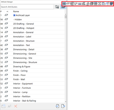

  • na visualização da lista:
    • exibir todos eles ou
    • filtrar e listá-los por tipo. Clique no ícone do atributo para listar ou pesquisar somente esse tipo. Pressione e segure o ícone de exibição de lista para fazer com que os ícones de todos os tipos de atributos apareçam em uma linha

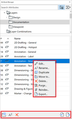

Os comandos Nova de Pasta, Renomear, Apagar, Importar e Exportar estão disponíveis com um botão na Paleta de Atributos. Todos os outros comandos necessários para o gerenciamento de atributos estão disponíveis no menu de contexto (após um clique com o botão direito do mouse) tanto para as pastas como para os atributos.

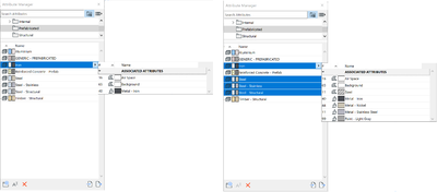

A Paleta de Atributos exibe os atributos em seu contexto hierárquico:
  • Quando um atributo que faz referência a outros atributos (Superfícies, Materiais de Construção, Compostos, Perfis) é selecionado, os atributos associados são mostrados ao lado. Quando múltiplos atributos são selecionados - todos os atributos associados são listados:

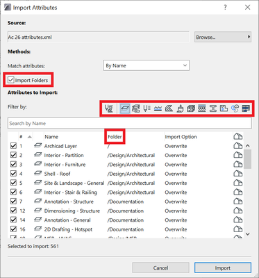

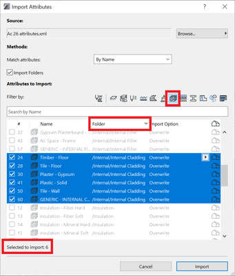

Importando atributos:
  • Você pode importar a estrutura de pastas com os próprios atributos. Filtrar por tipo de atributo para uma melhor visão geral do que importar.
  • A coluna da direita indica se o atributo já está presente no projeto, com base no método de importação selecionado (Por Nome ou Por Índice). Se for, o ícone de uma pequena casa aparece.
  • Você pode classificar ainda mais a lista filtrada pelas pastas e selecionar facilmente os atributos que deseja importar:
