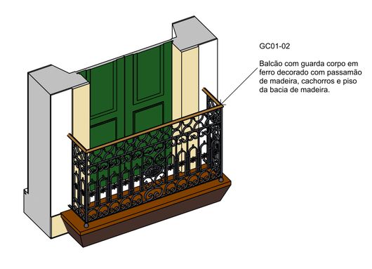

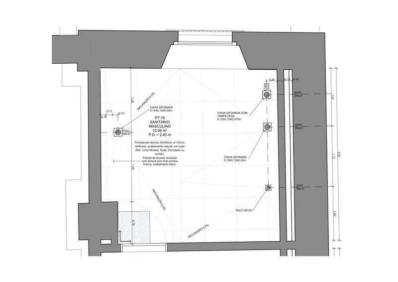

Nesse período, recebemos o levantamento cadastral (em arquivos dwgs) de dois sítios históricos existentes no estado da Bahia: O Museu do Recôncavo Wanderley Pinho, com a fábrica de moer cana-de-açúcar, a Casa Grande e Capela e devido entorno em Candeias - Bahia e o Convento e Igreja de Santo Antônio em Cairu - Bahia.  O primeiro desafio foi interpretar e modelar, com poucas plantas e cortes,  os sistemas construtivos dessas edificações, de modo a reproduzir um modelo com maior fidedignidade ao real construído
A representação bidimensional muitas vezes suprime informações as quais em uma modelagem dentro de um software BIM jamais podem ser negligenciadas. Por conta disso, foram necessárias diversas visitas aos sítios para realização de cadastros complementares e fotografias específicas de locais não documentados. Como por exemplo, vistorias e documentações dos entreforros do Convento de Cairu, importantes para avaliação técnica das estruturas de cobertura e o levantamento de medidas e fotografias para completar as informações dos guarda-corpos da Casa Grande, fundamentais para o tratamento restaurativo e possível criação de novos elementos a partir da releitura projetual dos existentes. Esses problemas atualmente são atenuados com a adoção do levantamento por laser scanner e a geração da nuvem de pontos do edifício existente.

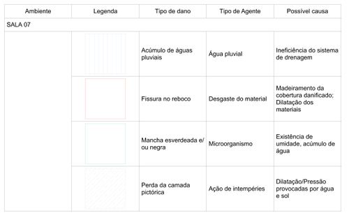

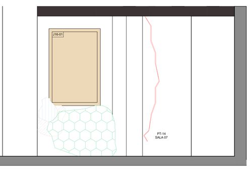

Em novos projetos resolvemos a situação da representação do mapeamento de danos através da ferramenta Morph, já que pode ser representada cortada em planta, junto com a possibilidade de adicionar propriedades dentro do próprio modelo, sem precisar utilizar um outro software. Assim, conseguimos registrar todas as informações e extraí-las a partir dos Mapas Interativos do Archicad.

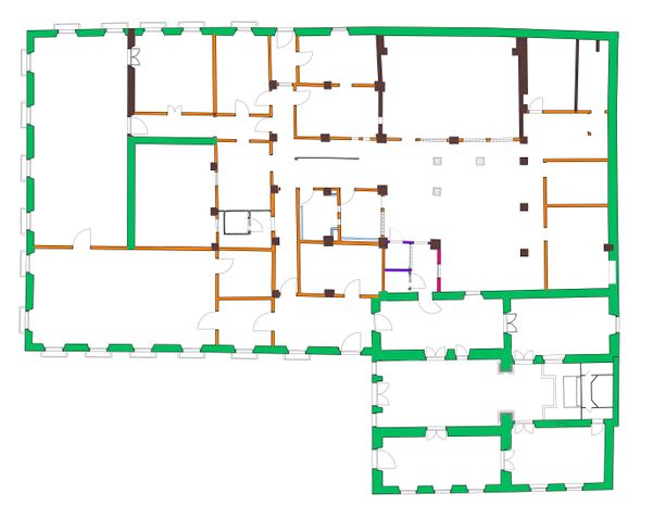

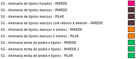

Para que a intervenção das paredes e colunas ficassem o mais evidente possível achamos importante criar uma planta chave que demonstrasse a partir de cores diferentes os seus materiais de construção, uma representação facilmente alcançada a partir do Filtro de Vista de Combinação de Regras de Sobreposições Gráficas.

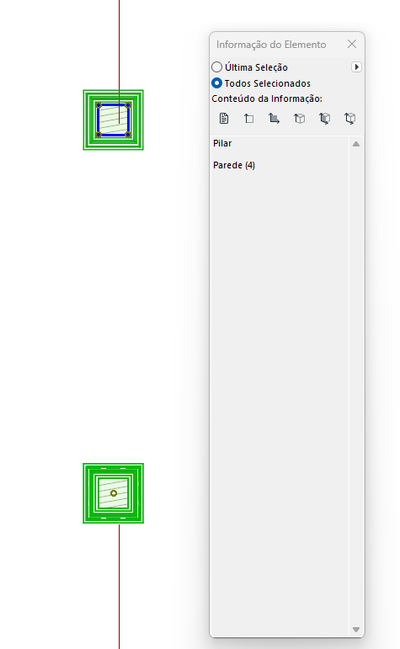

Cabe ressaltar que para a modelagem desses elementos foi muito utilizado os métodos de geometria trapezoidal e poligonal da ferramenta Parede e o Perfil Complexo na ferramenta Pilar, fundamentais para o registro dos ambientes esconsos muito recorrentes nos edifícios históricos.

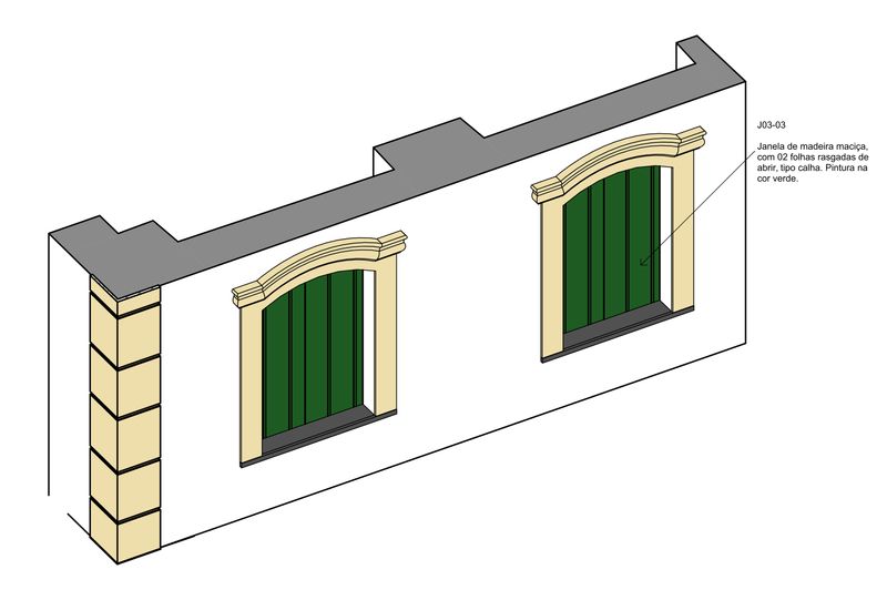

A modelagem das esquadrias foi uma etapa muito importante para a atribuição das características geométricas pertinentes ao edifício existente.  O processo na época foi  facilitado graças à possibilidade de adicionar folhas personalizadas às Portas e Janelas (itens de bibliotecas nativos) e propriedades de textos que foram, posteriormente, extraídas em tabelas através dos Mapas Interativos e encaminhados à carpintaria para a execução da restauração.
