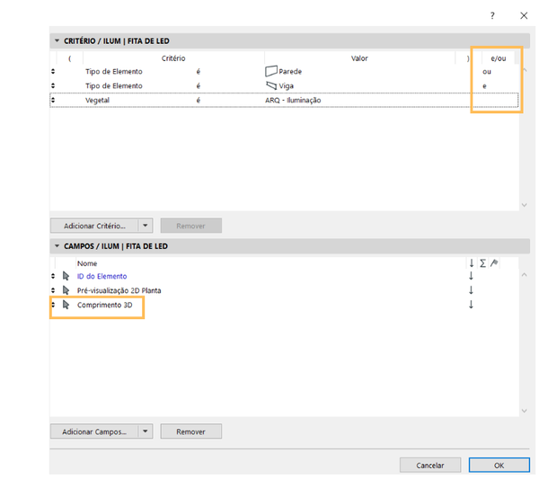

Para os "Critérios", vamos definir que o mapa irá extrair as informações de todos os elementos Parede OU Viga, e que estejam no vegetal "ARQ – Iluminação", para filtrar a informação que queremos extrair. Por isso, caso você modele fitas de LED no projeto, não esqueça de coloca-las no Vegetal correto.

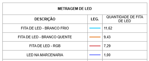

Nos "Campos", podemos extrair o "ID do Elemento", que poderia ser a nossa especificação ou descrição da fita; vamos extrair também a "Pré-visualização 2D Planta" para ver a sua representação no Mapa. O "Critério" mais importante é o "Comprimento 3D", onde este irá extrair a informação necessária para a metragem.
Aqui, vale ressaltar a pré-visualização 2D para fazermos a nossa legenda. Se você tiver Regras de Sobreposições Gráficas diferentes para as diferentes fitas de LED, é possível aplicar esta Sobreposição na Vista do seu Mapa de Vista para que a legenda das mesmas fiquem coerentes.

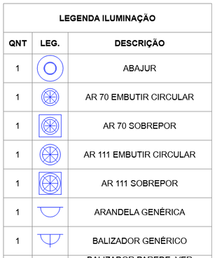

Aqui, é importante que nos "Critérios" não deixemos disponível para o Mapa coletar as informações das nossas fitas de LED. Portanto, podemos colocar que o tipo de elemento será "Tipos 3D" E não é Parede E não é Viga E que esteja no vegetal "ARQ - Iluminação". Dessa forma, o mapa não irá puxará nenhuma Viga ou Parede modelada como fita de LED. Caso você tenha modelado alguma luminária com essas ferramentas que seja quantificada de forma pontual, deve-se acrescentar mais alguns Filtros para que seja possível excluir apenas aqueles elementos que pertencem à fita de LED (ID do elemento, Perfil Complexo...).
Para os "Campos", podemos colocar "Quantitade", "Pré-visualização 2D Planta" para a legenda, e "ID do Elemento" para sua especificação, por exemplo.
