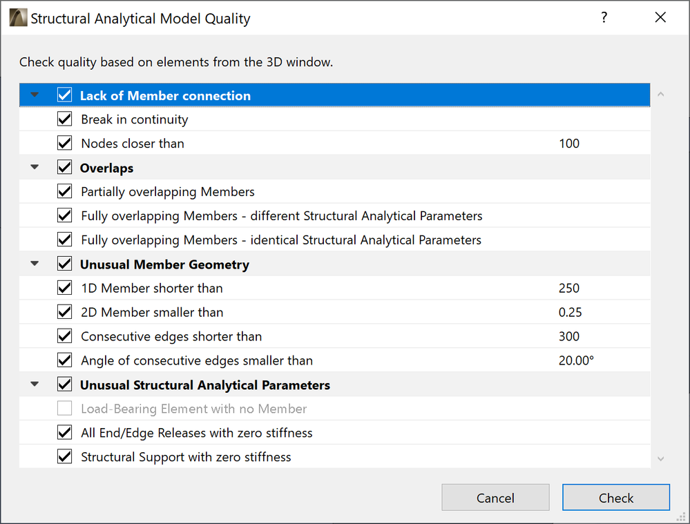

Esta função garante que o Modelo Analítico Estrutural gerado automaticamente esteja correto e pronto para exportar para um aplicativo de análise estrutural. (A comando Modelagem > Verificação do Modelo > Qualidade do Modelo Analítico Estrutural... fica ativo apenas quando o modelo analítico estrutural é exibido.)
Na caixa de diálogo Qualidade do modelo analítico estrutural você pode encontrar regras de verificação específicas para o modelo analítico estrutural. É possível selecionar quais dessas verificações você quer executar marcando sua caixa. Algumas das regras têm valores que você pode personalizar de acordo com os padrões de modelagem ou com as regras de software ou projeto.
Quando você terminar de selecionar a configurar as regras, pressione o botão Verificar para executar a Verificação de Qualidade do Modelo Analítico Estrutural.

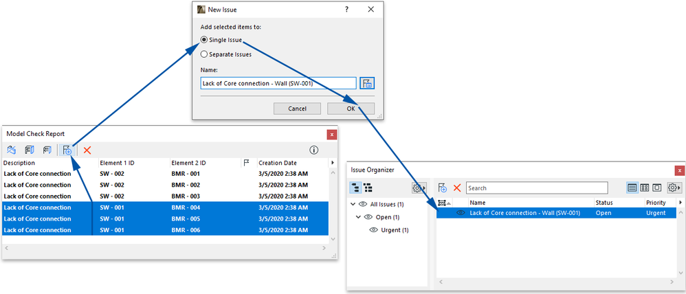

Após a verificação do modelo, o Relatório de Verificação do Modelo é aberto automaticamente. Ele fornece um gerenciamento simples dos problemas relatados de todas as três funções de verificação do modelo, em uma única lista. Você pode facilmente ampliar o item problemático.
Decida quais casos são notas genuínas que requerem atenção. Elas podem ser facilmente transformadas em notas do tipo destaque diretamente na caixa de diálogo Relatório de Verificação do Modelo:
Leia mais sobre o Gerenciamento de Notas neste artigo.
