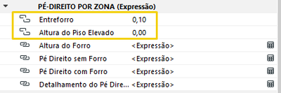

A zona não é capaz de identificar o forro modelado nos ambientes. Essas propriedades que temos disponíveis no template brasileiro do Archicad se comunicam entre si e você precisa preencher de forma manual a altura do entreforro e a altura do piso elevado.

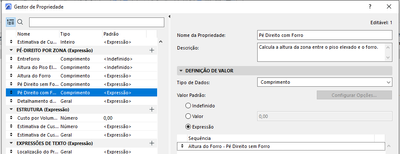

Essa propriedade do pé direito com forro leva em consideração as seguintes propriedades: altura do forro - pé direito sem forro.
Se formos entrando nas outras propriedades, vamos vendo como elas funcionam. Mas, para que essas propriedades possam funcionar, é necessário preencher manualmente as informações que citei anteriormente: entreforro e altura do piso elevado. A partir desse preenchimento o Archicad calculará as informações que deseja.
