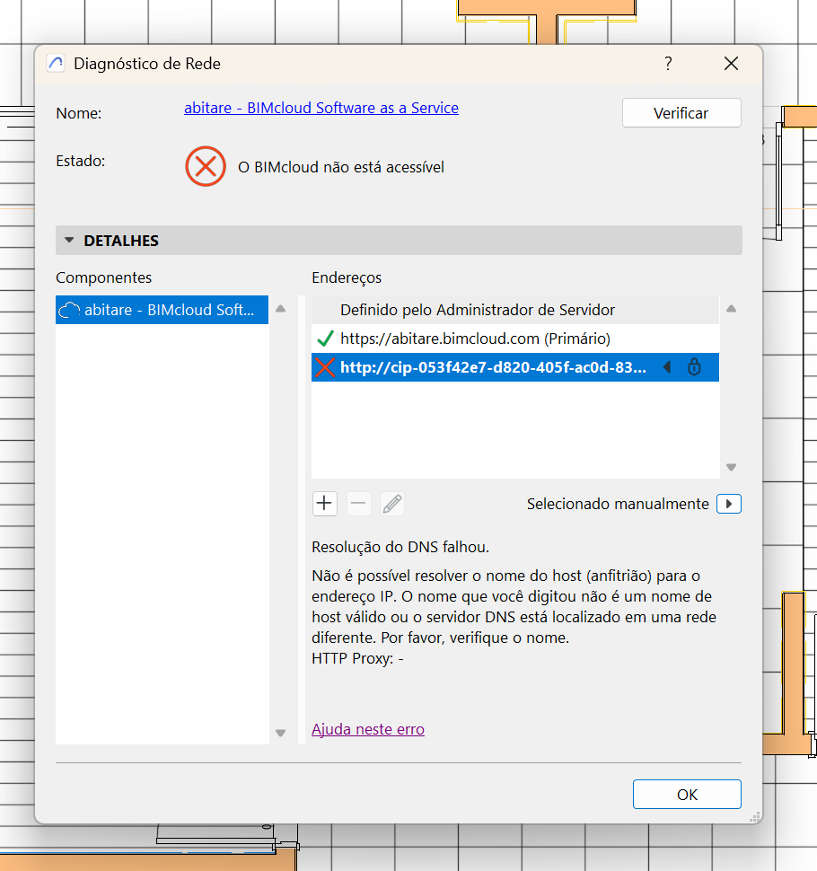

Fiz uma organização recente nas pastas do BIMcloud: mudei nome de pastas e mudei o local de alguns arquivos. No entanto, quando abri um dos projetos para trabalhar, apareceu um avis de que  projeto não estava linkado n BIMclud, justamente porque  mudei de lugar. O problema é que de todas as formas que tentei, não consegui fazer a religação d arquivo no servidor BIMcloud.
Alguém saberia me orientar com este problemas? Obrigado!

Eu tentei copiar o link do servidor, do arquivo específico que eu estava usando, e colei ele no no item "inserir caminho manualmente" (algo do tipo). Porém ele indicava endereço duplicado, e falhava novamente.
Afinal, acabei fechando o arquivo e abrindo-o novamente pela janela de início do archicad. Funcionou dessa forma.

Percebi que o certificado está selecionado manualmente. Sugiro que você configure para automático ou selecione manualmente o endereço correto do BIMcloud.
Além disso, notei que o endereço do seu BIMcloud está em http em vez de https. Você poderia testar acessando com https:// para verificar se isso resolve o problema?
Esses dois pontos podem estar causando a falha na conexão.
