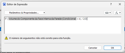

Estou tentando criar uma expressão que verifica se a área da abertura da parede for menor que 4m², o resultado deverá ser 50% da área dessa abertura, porém não estou conseguindo fazer com que a expressão funcione.
Utililizei a propriedade condicional porque essa opção já desconta da área da parede as aberturas menores que 2m², conforme definido nas Regras de Calculo.

A estrutura para essa função é:
IF ( Lógico; ValorSeVerdadeiro; ValorSeFalso )
Lembre-se de separar os 3 termos com ";"
Lembre-se de usar a mesma unidade de medida (o volume Xm³ não pode ser maior que 4 pois você não estabeleceu a unidade de medida do 4)
Lembre-se de falar o que deve ser dividido por 2 se o resultado for verdadeiro
Lembre-se de que se você está falando de área, deve utilizar uma propriedade que retorne área, parece que você utilizou uma que pede volume.
