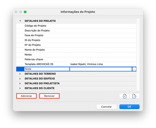

Olá, @ESTE
Obrigada por trazer a sua dúvida para a Community!
Infelizmente não é possível criar novas abas ou apagar tópicos existentes por padrão, mas clicando em "Adicionar" você consegue inserir novos tópicos. Você também consegue apagar tópicos que criar clicando em "Remover".
Para criar um novo tópico dentro de uma aba específica, clique na aba antes de clicar em "Adicionar". Você pode saber mais informações sobre as Informações do Projeto neste link.
Espero ter ajudado!
