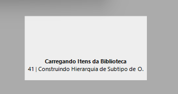

boa tarde!
no escritório temos experienciado uma lentidão nos arquivos, especialmente na hora de abrir. percebi que muito do tempo da abertura fica nesse item da biblioteca. alguém sabe a que ele se refere? aí posso adentrar e procurar como tentar simplificar esse processo

Estive pensando que esse problema pode estar relacionado ao armazenamento da Biblioteca em um serviço de nuvem, a um item específico, como você mencionou, ou a questões ligadas aos arquivos de trabalho. Como parece ser um problema de desempenho, se desejar, você pode enviar esta postagem e o arquivo do projeto para suporte.brasil@graphisoft.com. Com o arquivo, os especialistas do suporte técnico, tanto local quanto global, poderão investigar e entender melhor o problema.

Boa noite Dimitrius, não sei se já solucionou mas verifique sua biblioteca interna, costuma pesar bem nos arquivos. Depois que comecei a deixá-la vazia meus arquivos são outros. Espero ter contribuído.
