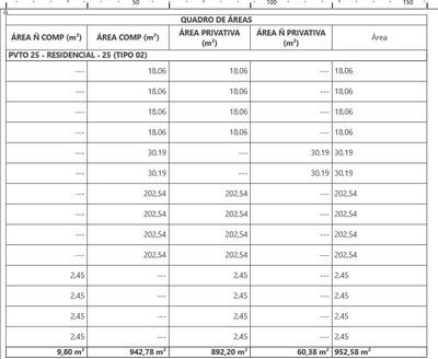

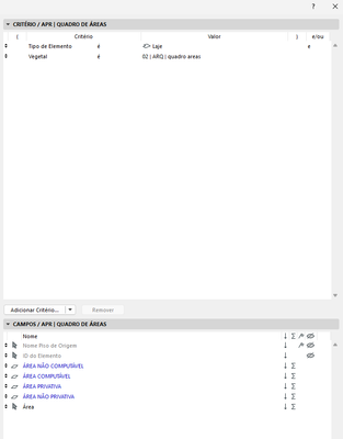

Tenho um quadro de áreas no Archicad. Quando os itens não estão agrupados, os valores aparecem corretamente. Os itens que aparecem como “--” na tabela deveriam ser considerados 0,00. Entendo que o Archicad não gera um número nesses casos porque não existe um item correspondente.
O problema é que, ao agrupar os itens, esses “--” estão anulando a soma total da tabela. Existe alguma forma de usar uma expressão ou configuração para que a somatória considere esses valores como zero e exiba corretamente o total?
Obrigada!

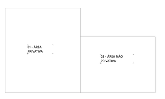

Os valores "--" são causados quando o Archicad não consegue extrair a informação do elemento em questão, exemplo, sua propriedade extrai área líquida, mas seu elemento é um objeto, a área dele será "--" pq o archicad não consegue calcular. Ou quando a propriedade em questão não está disponível para a classificação do elemento, que é o seu caso.
Eu deixaria essas propriedades que você criou disponível para todas as classificações dessas lajes, mas adicionaria expressões IFs em cada propriedade:

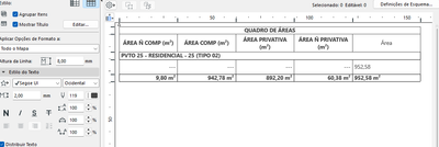

É importante deixar todas essas propriedades criadas para todas as suas classificações, como na imagem acima.
E a tabela ficará assim:

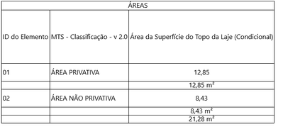

Mas também existe um jeito muito mais simples de fazer o que você quer, que é separando pela classificação na tabela ao invés de usar as várias propriedades:
