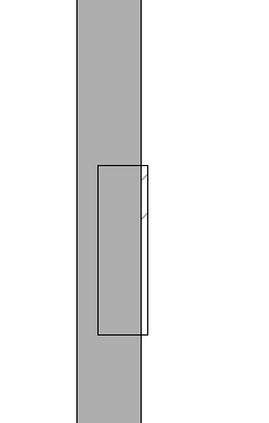

Na versão do Archicad 26, quando há um corte que contem vigas ou morph dentro da parede a representação fica errada, como se não acontecesse a operação mesmo os materiais tendo forças diferentes e o elemento estar acima da parede.

O problema acontece com Morph e vigas. Se a viga está dentro da parede ela só aparece o contorno, porém se move ela um pouco para o lado como mostra a imagem a trama aparece, mesmo a viga estando a frente da parede.
Olá, Gabriel! Tudo bem?
Vejo duas possibilidades que podem estar acontecendo:
1. Tanto sua viga e sua parede encontram-se com o índice do vegetal igual?
Para que elas possam interagir entre si (ou seja, excluir o volume uma da outra), elas precisam estar com o mesmo índice do vegetal.
Para verificar, pode abrir a janela de conjunto dos vegetais (control + L) e verificar o número que consta nos vegetais selecionados para seus elementos.
Caso eles estejam no mesmo índice de vegetal, te pergunto:
2. O material de construção das suas vigas tem prioridade de interceção maior do que o das suas paredes? Quais materiais você está utilizando?
Para verificar, você pode selecionar sua parede e sua viga, ir em opções > atributos do elemento > materiais de construção e assim irá abrir uma janela onde os materiais selecionados ficarão destacados. Verifica se o material da viga tem a prioridade maior do que a da parede - para que haja a exclusão do volume, o material da viga deve ter prioridade maior do que os elementos da parede.
Em relação ao Morph, este não irá excluir o volume da sua parede de forma automática, sendo necessário você realizar uma operação de elementos sólidos com de "subtração", escolhendo a parede como Alvo e o Morph como Operador.
Me fala se te ajudei ou se o erro persiste!
