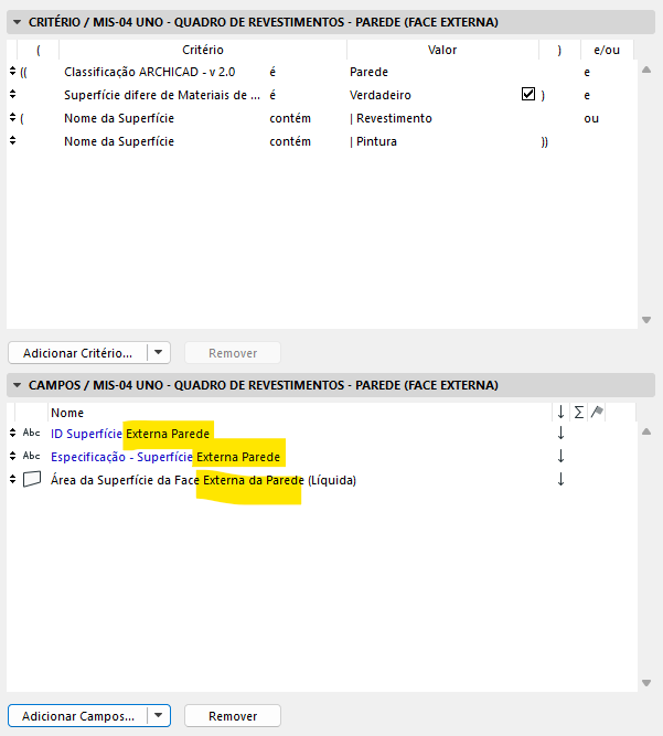

A minha questão na verdade é na criação de uma mapa, na tabela inferior, na área de campos, há somente a opção de área da superfície da face externa ou área da superfície da face interna da parede separadas.
Na imagem, essas outras propriedades que tem de ID e Especificações eu criei no gestor de propriedades, mas não consegui criar sem diferenciar as faces internas e externas (as fórmulas não puxam parâmetros de parede no geral e também não apareceu 'nome da superfície' nos parâmetros).
Gostaria de saber se tem como criar alguma propriedade de superfície das faces da parede (no geral, sem diferenciar). Se não tiver como, fica a minha sugestão para acrescentar...
Gostaria também de entender o porquê a propriedade 'nome da superfície' não aparece na criação de expressões no gestor de propriedades.
