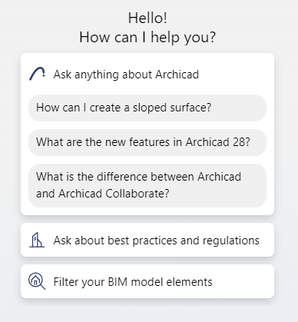

  • 製品知識:Archicadの使い方について質問できます。アシスタントの知識は、Archicad 28ユーザーガイド(Archicad 29ユーザーガイドも近日追加予定)、Graphisoftのマーケティングおよびコミュニティサイト、サポート記事、さらにGraphisoft Learnの講座動画の書き起こしなど、公式情報源に基づいています。

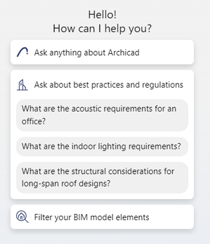

  • 専門知識:アシスタントは、建築に関する基本的な知識を備えています。 法規に関する知識は英国の建築基準に基づいているため、「手すりの高さはどれくらい必要ですか?」といった基本的な質問には対応できます。 ただし、構造工学や材料工学といったより専門的な分野に関しては、現在のところ知識は限られています。 正式リリース版では、さらに多くの国の建築基準に関する公的な文書が追加される予定です。

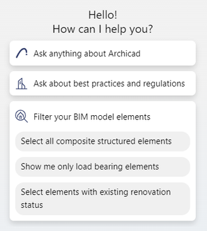

3.モデル内の要素を選択する(BIMクエリー)
有望な機能のひとつは、プロンプトで指定した条件に基づいてArchicadモデルで要素を直接選択できることです。
