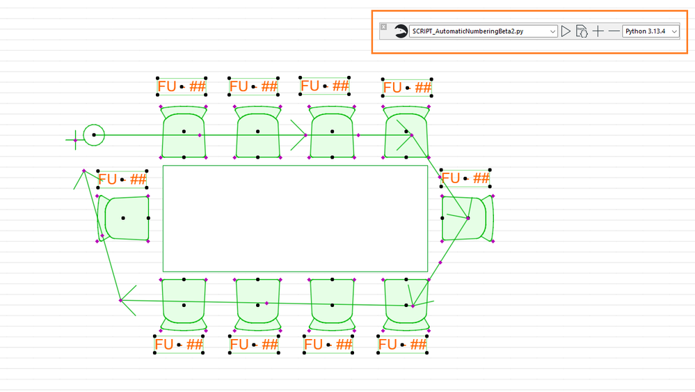

今月のTIPSは、@Mathias Jonathan さんが共有してくれた内容で、Polyline(ポリライン)に沿って Archicad 内の要素に自動で番号を付ける方法です。
このスクリプトは Python と Tapir プラグインで動作し、空間的に意味のある順序で要素IDをすばやく割り当てることができます。
この方法は、廊下や道路沿いなど、パスに沿って部屋、家具、駐車スペースなどに番号を付けたい場合に特に便利です。
初心者向けTIPS:コードを書く必要はありません。
このスクリプトはすぐに使える状態になっています。Python と Tapir をインストールしたら、スクリプトファイルをダブルクリックするか、Archicad 内の Python Palette を使って実行するだけです。開始番号を入力するように求められ、それ以降は自動で処理されます。

■スクリプトの使い方
1.GDLオブジェクト + Pythonスクリプトをダウンロード
ダウンロード

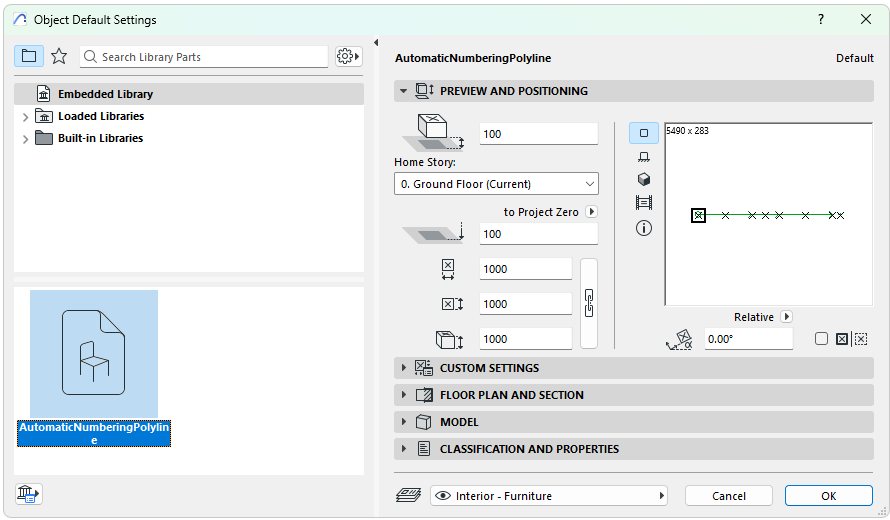

2.GDLオブジェクトを読み込む

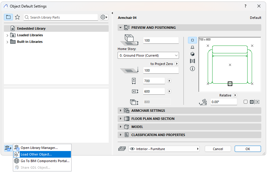

・オブジェクトの名前は「AutomaticNumberingPolyline」です。以下の手順で読み込みます
・オブジェクトツール > オブジェクトデフォルト設定(Windows:Ctrl+T、Mac:Cmd+T) > 他のオブジェクトを読み込む > ダウンロードしたオブジェクトを指定
※または、オブジェクトをフロアプランにドラッグ&ドロップでもOKです。

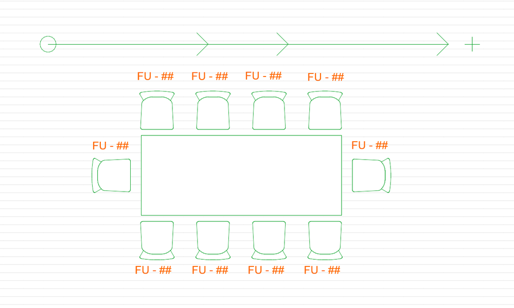

3.ポリラインオブジェクトを配置する
フロアプランにポリラインオブジェクトを配置し、必要に応じてパラメータ(ノード数や見た目など)を調整します。

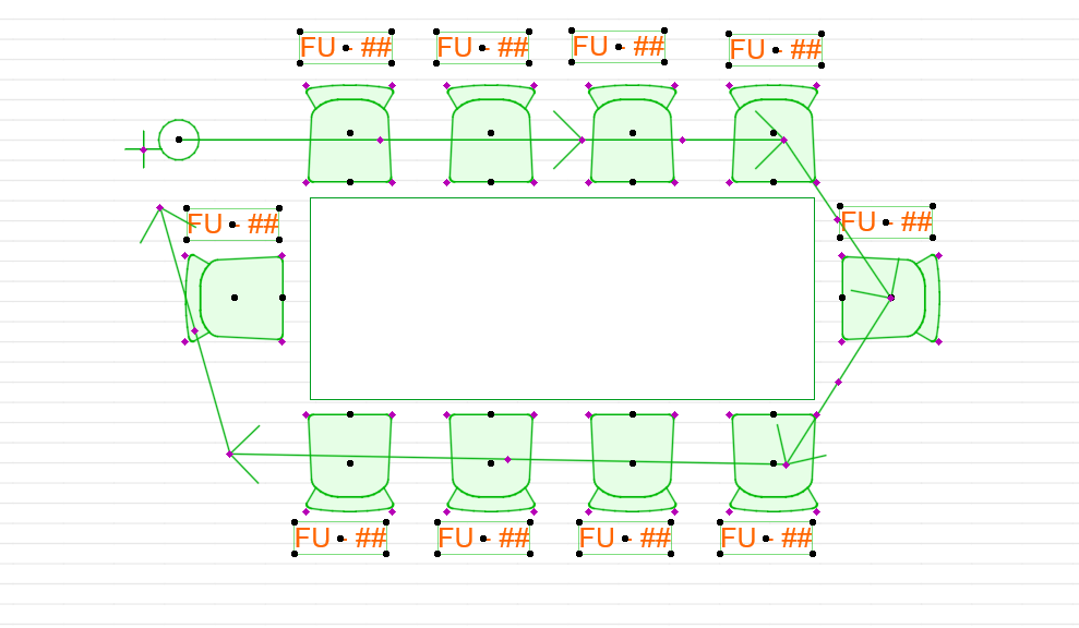

4.要素とポリラインオブジェクトを選択
  • AutomaticNumberingPolyline オブジェクトと、番号を付けたいすべての要素を選択します。
  • ※番号を示すラベルを表示したい場合は、Label Tool を使用してください。ラベルはこのオブジェクトやスクリプトでは生成されません。

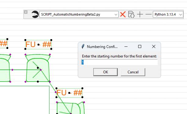

5.スクリプトを実行
  • Python Palette を開くか、.py スクリプトファイルをダブルクリックします。
  • スクリプトは、起動中の Archicad に対して処理を行います。
6.開始番号の入力 
  • 番号の開始値(例:1、101など)を入力するように求められます。
  • 注意:スクリプトの実行中にエラーが発生した場合、「archicad」モジュールがインストールされていない可能性があります。
    簡単な対処方法として、ターミナル(またはコマンドプロンプト)を開いて、以下のコマンドを実行してください:
    pip install archicad
    これでうまくいかない場合は、次のコマンドを試してください:
    pip install --user archicad
    この問題を避けるためには、Python を公式サイト(python.org)からインストールし、インストール時に「Add Python to PATH」にチェックを入れておいてください。

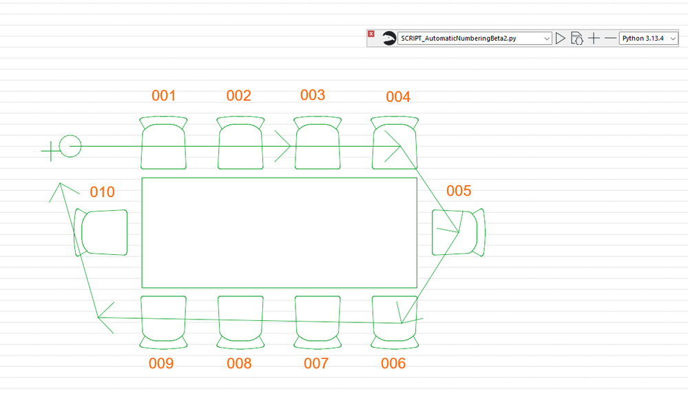

7.完了:ポリラインに沿って、要素IDが自動的に更新されます。
スクリプトの動作手順:
  1. GDLオブジェクトからポリラインの座標を取得する
  2. 選択された各要素の中心点を取得する
  3. 各要素に対して、ポリライン上の最も近い点を計測する
  4. その近い点がポリライン上でどれだけ進んだ位置にあるかで要素を並べ替える
  5. 並べ替えた順番に要素IDを割り当てる
