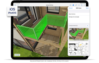

Issue creation (課題作成)
BIMx Mobileアプリで直接課題を作成し、プロジェクトの修正を合理化!
建物内の設計上の問題を特定し、それに対処するタスクを作成します。例えば、建築家がBIMxで朱書き(マークアップ)を作成し、それをBIMcloud経由でArchicadの課題オーガナイザーに送信して同僚に修正させることができます。
また、ローカルに課題を保存し、電子メールやAirDropなどお好みの方法で共有することもできます。課題はBCFに準拠しており、マークアップ、タイトル、説明、要素の関連付けを含め、2Dビューと3Dビューの両方から作成できます。
このProの新機能はiPhoneとiPad、Archicad 27またはDDScad 19から作成されたハイパーモデルで使用できます。
課題の作成は、将来的に他のプラットフォームにも追加される予定です。新しいBIMx Proデモハイパーモデルでお試しください!
課題作成の詳細については、こちらの記事をご覧ください。

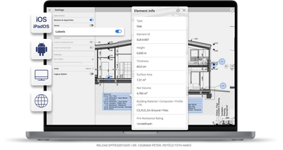

Interactive Labels
レイアウトからも、BIMデータへアクセス
BIMxの新しいインタラクティブなラベル機能により、ハイパーモデルからのBIMデータの表示がより簡単になりました!
要素に関連するラベルをクリックまたはタップするだけで、3Dビューを行ったり来たりすることなく、レイアウトから直接データを取得できます。
また、レイアウトのコンテキストで、関連する3D要素をアニメーションで開くこともできます。
Archicad27からハイパーモデルを作成すると、BIMxの要素関連ラベルが自動的にインタラクティブになります。
インタラクティブなラベルについては、こちらの記事(日本語記事)  を参照してください!

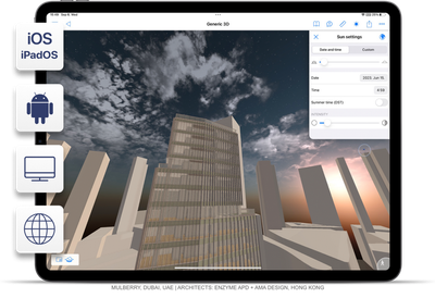

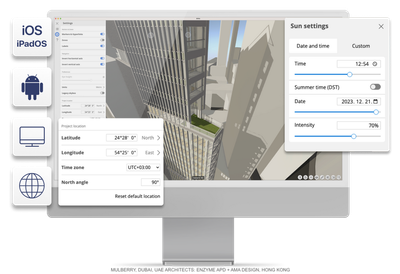

統一され、強化されたビジュアライゼーション
BIMxのビジュアル品質がすべてのプラットフォームで統一されました。日付と時刻による太陽の位置決めによる影の投影は、ウェブとデスクトップでも利用できます。
プロジェクトの位置に基づいて、建物や近隣地域に投影される正確な影を視覚化します。
シンプルなスライダーで、日の出から日没までの効果をデモ。影はリアルタイムで変化します。
お気に入りを使ってアニメーションプレゼンテーションを作成できます。インテリアの自然光条件を最大限に活用し、環境に合わせてデザインを最適化できます!
さらに、新しいダイナミックなスカイボックスが、プロジェクトのビジュアル表現をさらに強化します:
影と正確な太陽の位置については、こちらの記事で詳しく解説しています。
