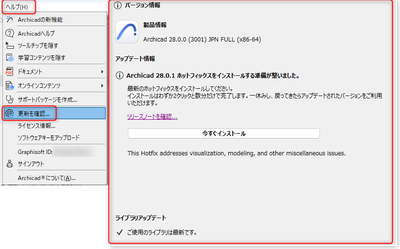

アップデートインストーラーは、弊社のウェブサイトのアップデートセクションからダウンロードできます。
Archicad 28.0.1のHotfixが、フルバージョン(3060)とソロバージョン(3061)の両方で利用可能になりました。インストーラーは、サポートされているすべての言語バージョンでご利用いただけます。
Archicad 28のこのHotfixは、ビジュアライゼーション、モデリング、その他の問題に対応していますので、必ずインストールしてください。改善点の一覧は、リリースノートページでご確認いただけます。
※現在は英文でのご提供ですが、翻訳されたらこのページでご案内します。
Archicad 28.0.1 Hotfix (ビルド3060)をインストールすると、Archicad 28の最初のリリースバージョン(ビルド3001またはAC28.0.0)とのチームワークの互換性が維持されます。
Archicad内のヘルプ/更新を確認からも、エンドユーザーに新バージョンが通知されます。
