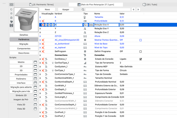

Tivemos diversas sugestões na postagem, mas a melhor e mais eficiente foi a sugerida pelo Vitor: Editar o código GDL do objeto. Para isso, primeiramente devemos criar um novo parâmetro de ângulo, selecionando o objeto e indo em Arquivo > Bibliotecas e Objetos > Abrir Objeto. Clique em "Parâmetros" e em "Novo" e configure o(s) novo(s) parâmetro(s), de acordo com as rotações que deseja fazer no elemento. Não esqueça de definir o "Tipo" para ângulo e um valor padrão para ele.

Clique nos Script "3D" e adicione o(s) parâmetro(s) criado(s) anteriormente nas primeiras linhas. Digite o parâmetro de rotação "ROT" e o(s) seu(s) eixo(s) e parâmetro(s) de rotação.

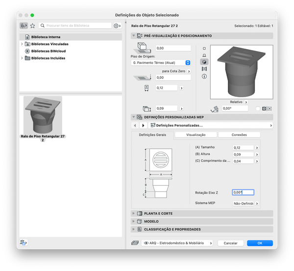

Após isso, salve o objeto. Ao abrir as Definições dos Padrões do Objeto, você verá a possibilidade de inserir o ângulo no(s) eixo(s) criado(s).

Você também pode adicionar o(s) parâmetro(s) ou o que será mais utilizado pelos usuários na interface inicial da Janela de Definições do Objeto, inserido o código abaixo ao fim do Script "Interface" indo em Arquivo > Bibliotecas e Objetos > Abrir Objeto
if gs_ui_current_page = 1 THEN
UI_OUTFIELD "Rotação Eixo Z", 220,200+5,100,18
UI_INFIELD "X", 220+127,200,73,20
ENDIF
Captura de Tela 2024-02-19 às 17.18.28.pngCaptura de Tela 2024-02-19 às 17.18.28.png
Para mais detalhes, confira a postagem original do fórum e, se desejar, deixe uma curtida para ela.
