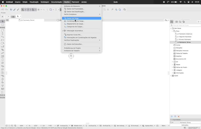

O Ponto de Origem fornece uma referência do mundo real dentro do modelo Archicad. Inicialmente oculto, pode ser visível e facilmente customizado através das Definições de Localização, acessadas pelo menu Opções > Preferências do Projeto > Definições de Localização. As coordenadas X, Y e Z, bem como o Norte do Projeto, devem ser ajustadas. Isto significa que o projeto permanecerá próximo da Origem do Archicad, enquanto a posição do Ponto de Origem lidará com as coordenadas do mundo real na fase de exportação.
Ao exportar o modelo IFC, o Ponto de Origem pode ser selecionado nas definições dos Tradutores IFC indo em Arquivo > Interoperabilidade > IFC > Tradutores IFC para definir a posição do modelo IFC. Isto permitirá ao usuário modelar o projeto próximo à Origem do Archicad enquanto ainda o exporta em coordenadas do mundo real. Da mesma forma, o Ponto de Origem pode ser usado como referência ao exportar DWG e trabalhar com arquivos BCF.
